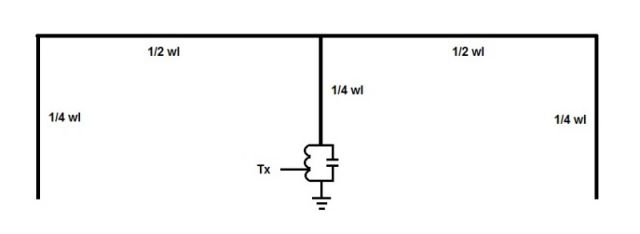

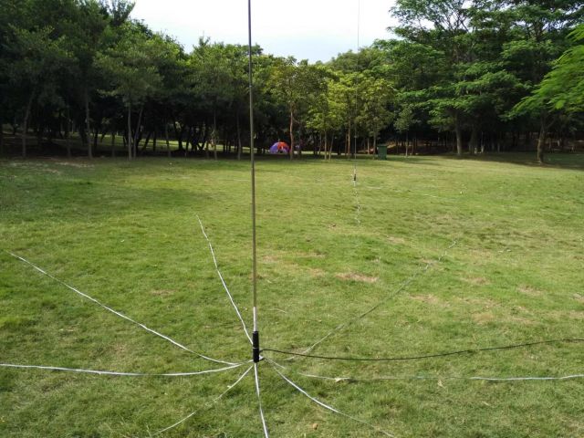

打算用2根全尺寸GP在40米波段做单方向的相控阵,类似如下结构:
http://www.on8im.be/en/homemade/homebuilt-antennas/54-2-phased-verticals-array-40m.html

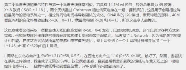

在这个文章中对天线系统调试和阻抗匹配没有专门提及,只说“系统驻波应该比较小”。
但另一篇文章讲到组成的系统馈电阻抗大约25欧左右,需要一个简易天调做阻抗匹配:
https://hamsignal.com/blog/2-element-vertical-phased-array-my-first-attempt   (需要科学上网),关键内容截图如下:
所以想问问朋友们,特别是做过这种有经验的,这种天线系统需要专门阻抗匹配吗?最好是有实操经验的。

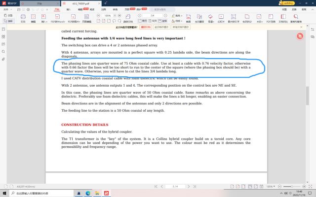

天线到移相器的电缆应该用1/4波长或3/4波长的电缆(除非专门需要将天线纯电阻转换成电阻电抗分量,就需要特殊长度电缆,否则要用1/4波长倍数关系电缆)

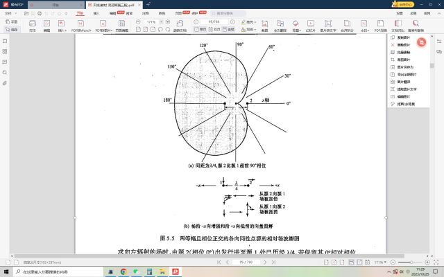

这段时间和VR2KW黄师傅讨论了一下,决定用LC移相网络来做。移相出来是90度相位差,而仿真可知最佳相位差在100-120度之间。90度能用也有前后比,后瓣幅度稍大且仰角比较高。先试一下,看下周比赛前能不能搭起来。
通过ADS分析可知,2个馈电电阻分量接近且非50欧的谐振天线(馈电电抗为0)如果用馈线移相法会产生新电抗分量,用LC移相没有电抗分量而且移相出来的馈电电阻接近50欧。LC虽然制作复杂但对电台比较友好。对于我当前情况,还是用LC移相做比较好。

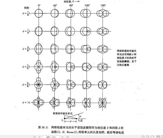

《天线手册》
第8章 多元阵列
有实例,你可以参考一下。
这是2元相控阵 移相和间距产生的水平面场波瓣图。
可以用天线相关软件模拟一下。找一下合适参数。
很久以前玩的。
其实 四方阵更方便一些。《天线手册》里有具体的制作方法。以及用馈线匹配阻抗方案和自动控制。

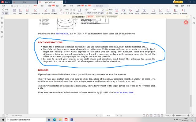

开始实战。实战依据为TK4EP的4SQ设计文档,只使用其中的90度移相电路。
4SQ_TK5EP.pdf (531 K) 下载次数:12

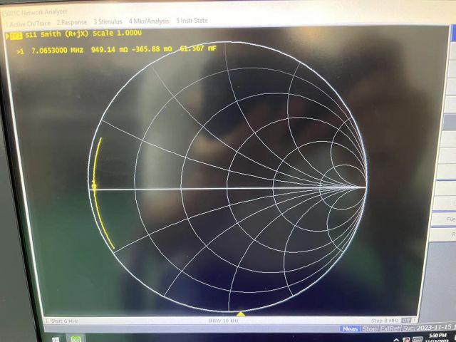

制作2单元相控阵,需要2条1/4波长电气长度的50欧馈线。我买了一些50欧 -5馈线,经过测量,缩短系数为0.63。在7.05MHZ的1/4电气长度应该为7.1米左右。先裁7.3米电缆,电缆一端做一个接头,接到矢网上,通过精细剪裁(每次咔嚓3-5cm)使7.05MHZ的电抗分量为0即可。这个可以不用矢网,有一个比较精确的矢量天分也可以。7.05MHZ如果测得不太准,可以在3倍频(21.15MHZ)上测量。剪裁好之后做好接头。

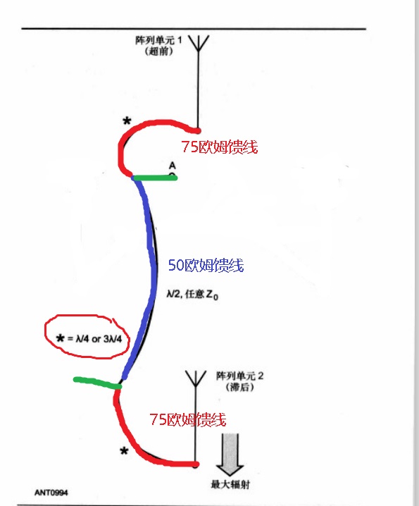

其实四分之一波长90度的移相,用75欧姆馈线,二分之一波长180度移相用50欧姆馈线,这样容易匹配。
如果有出入,可以做相应网络。
应该是这样的。
如果有出入,可以做相应网络。
应该是这样的。
如果你采用2功分器原理来搭建。
需要注意天线1和2的间距。
间距和辐射波瓣方向有关系。
[ 此帖被BI7KEN在2023-11-16 11:34重新编辑 ]

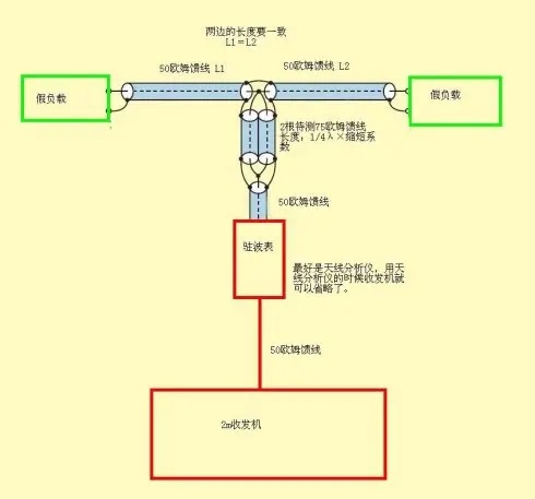

....... (2023-11-16 11:25)
2根75欧并联组成37.5欧中间匹配器用来匹配25欧阻抗是个不错选择

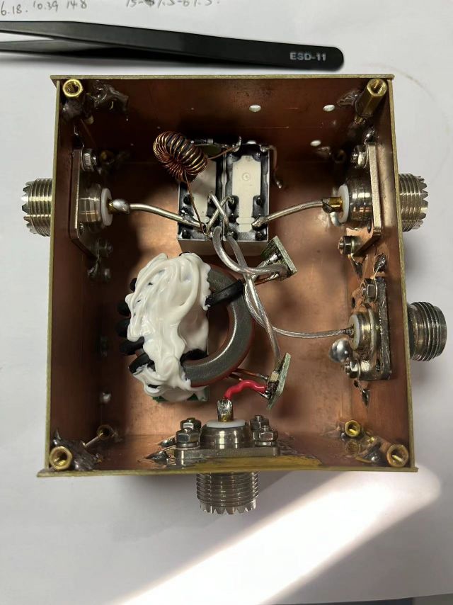

已经做好了移相网络盒。使用LC方案。电容为2组,每组100+47+68P ATC100B电容组合,电感为2根1.2mm漆包线用热缩管包起来绕在T130-2磁环上。
调试时在2个天线端口和吸收负载端口都用50欧电阻端接,用网络分析仪测量输入口阻抗,并用2通道示波器观察2个天线口上波形(使用10X探头)
通过调节电容容量使2个天线口上的波形(信号)幅度尽量接近,然后调整电感线圈松紧(电感量)使输入阻抗尽量接近50欧。如果带有一点点感性电抗属于正常。
然后给两个天线口接上50欧功率假负载,用100W功率输入网络盒,用功率表测量2个天线口输出功率,如果有明显差异(相差大于10W以上)就需要微调两个电容容量,使2个天线口输出功率尽量一致。而且调整电容容量以后还要微调电感感值以保证阻抗匹配。电容越大,电感感值需相应增大。
在输入馈电M座上连接一个FT50-61磁环绕的60uH电感,用它对继电器进行馈线隔离式馈电,用于切换天线方向。
