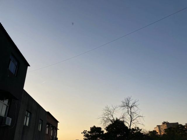

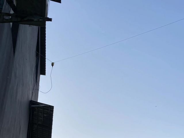

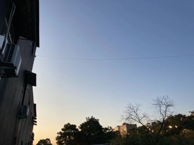

5波段的温顿天线退休,2019-2023。

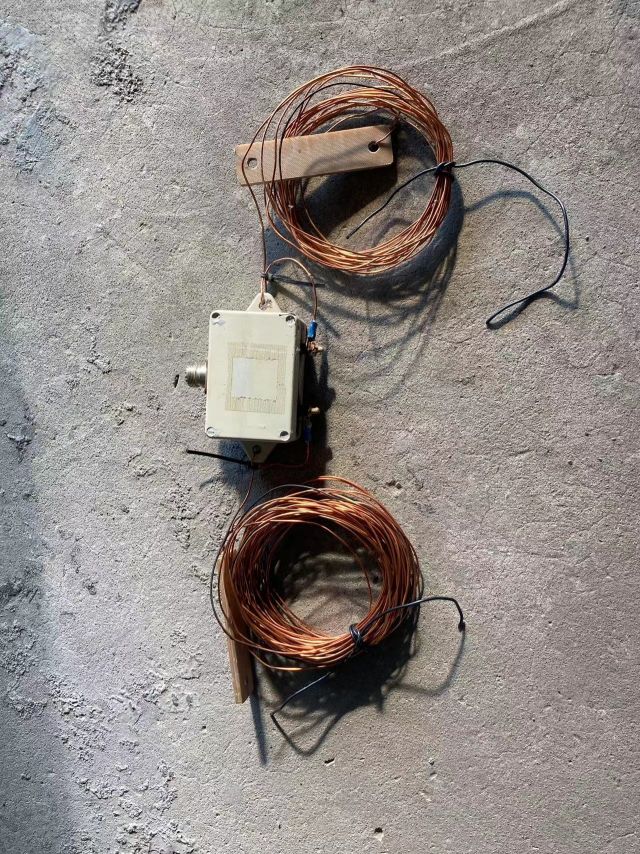

BD5IK店铺的1:49匹配器,包皮软铜线。
40-20-17-15-10米 五个波段可用(2024年更新可用波段为40-20-15-12-10米,12米能用但SWR偏大,2:1左右,只能小功率)
10月15日投入使用,电台输出10瓦,目前通了FT8上热门的远征台(图瓦卢,纽埃,北库克群岛,斯温斯群岛)

请教看图片你这个天线二边振子不一样长吗?靠房间那边天线振子直接进房间,没有用天调吧,

可能是你看错了?只有一根辐射振子,匹配器上是绳子拉着的。不需要天调就可以工作常规波段。

73,谢楼主答复,看了您安装天线图片,受启发,准备在楼下斜拉一条长线天线试试。
