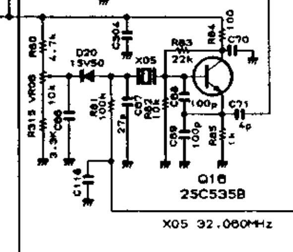

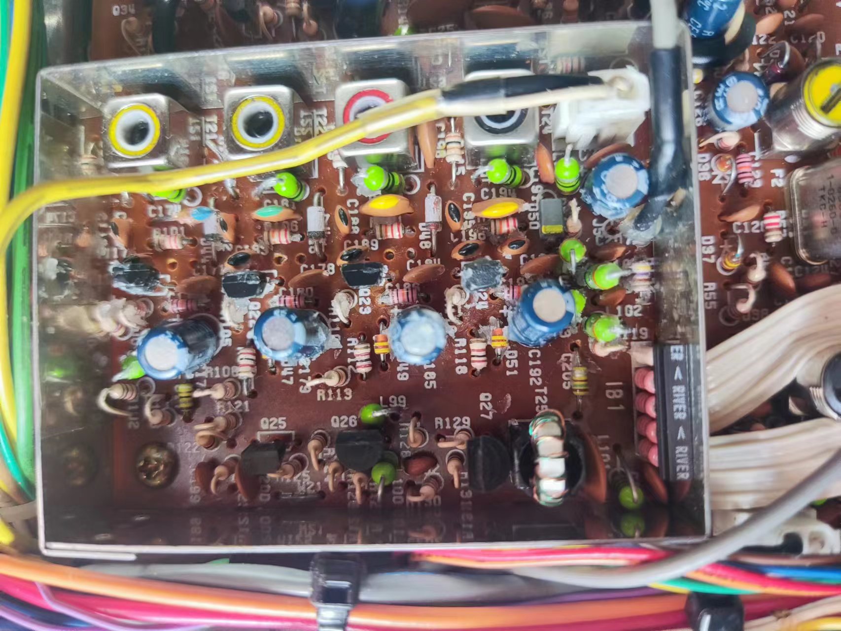

都说440S的pll电路里的绝缘蜡难清理,试验了一下,的确难清理,像胶棒的那种胶,抠不动,后来用吹头发的电吹风加热后,蜡有所软化,才一点一点清理掉。清理完毕后,上电,果不其然……,还是不好使
测量pll的控制电压,7.5伏,和想象的不一样,应该接近于0V才对。再看图纸,恍然明白了,他是控制的变容二极管负极,测量正极电压为7.7V,那麽加载到变容二极管的电压是7.7V减去负极的7.5V。他是倒着控制的搞得我的脑细胞好累。

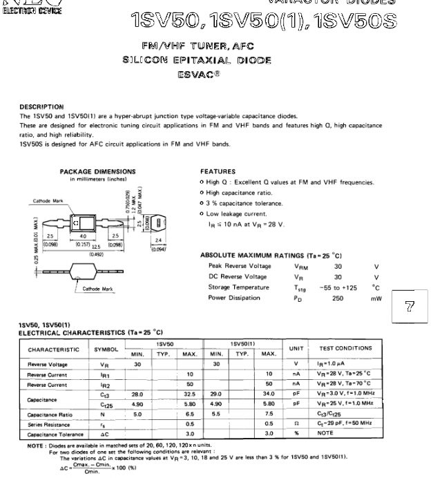

维修的序幕刚刚拉开:1:测试VCB的电压,竟然是7.2V并且不随频率变化,应该是接近0V才对啊 再研究一下图纸,原来控制电压是控制变容二极管负极的,正极电压恒定不变为7.7V,现在7.7V减去 7.2V  ,可不是接近0V么,外接控制电压,调整控制电压,频率不变。……长话短说变容二极管挂了,型号为:ITT310TE,竟然没有找到相关资料。找到一个摩托罗拉的MV2015 更换上试验一下,久违的40米波段的通联声传入耳畔,通联了几个电台,
2:测试VCB的电压,几经调整T24的磁芯,7.4999MHz为4.1V(正常为2.5V) 500KHz为7.3V(正常为6.5V以下)说明变容二极管容量小了,虽然能用 ,但是做事严谨的我还是再次努力,找到了一台FT—757的电路板,找到一个1SV50,更换上,6.8MHz以下能锁住,6.8MHz~7.4999MHz 失锁,测量VCB的电压为1.2V,说明谐振回路频率偏低,原因就是后换的变容二极管容量大了,需要重新调整T24,这次很容易就把CB的电压调到了2.5V,成功、装机。

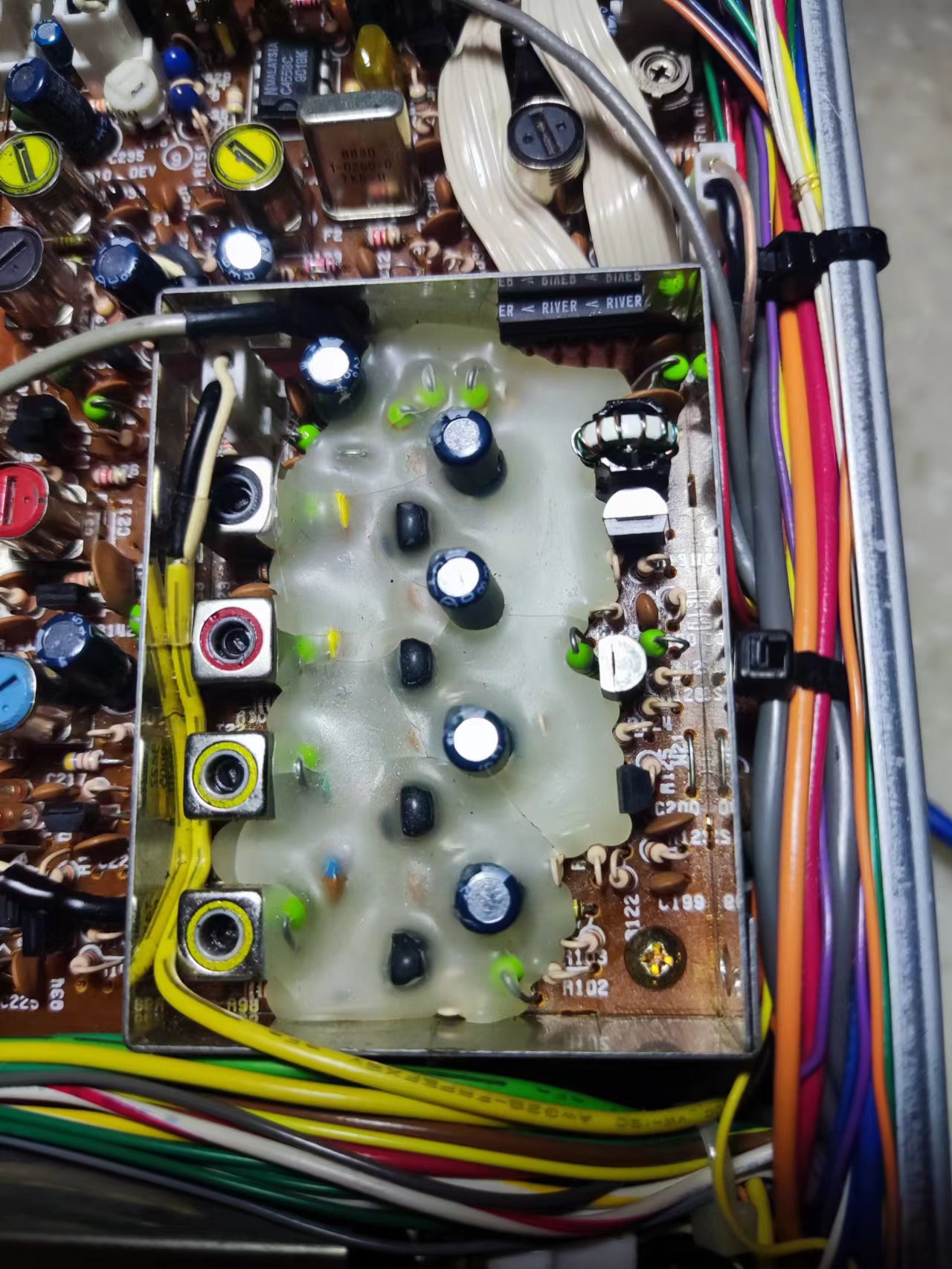

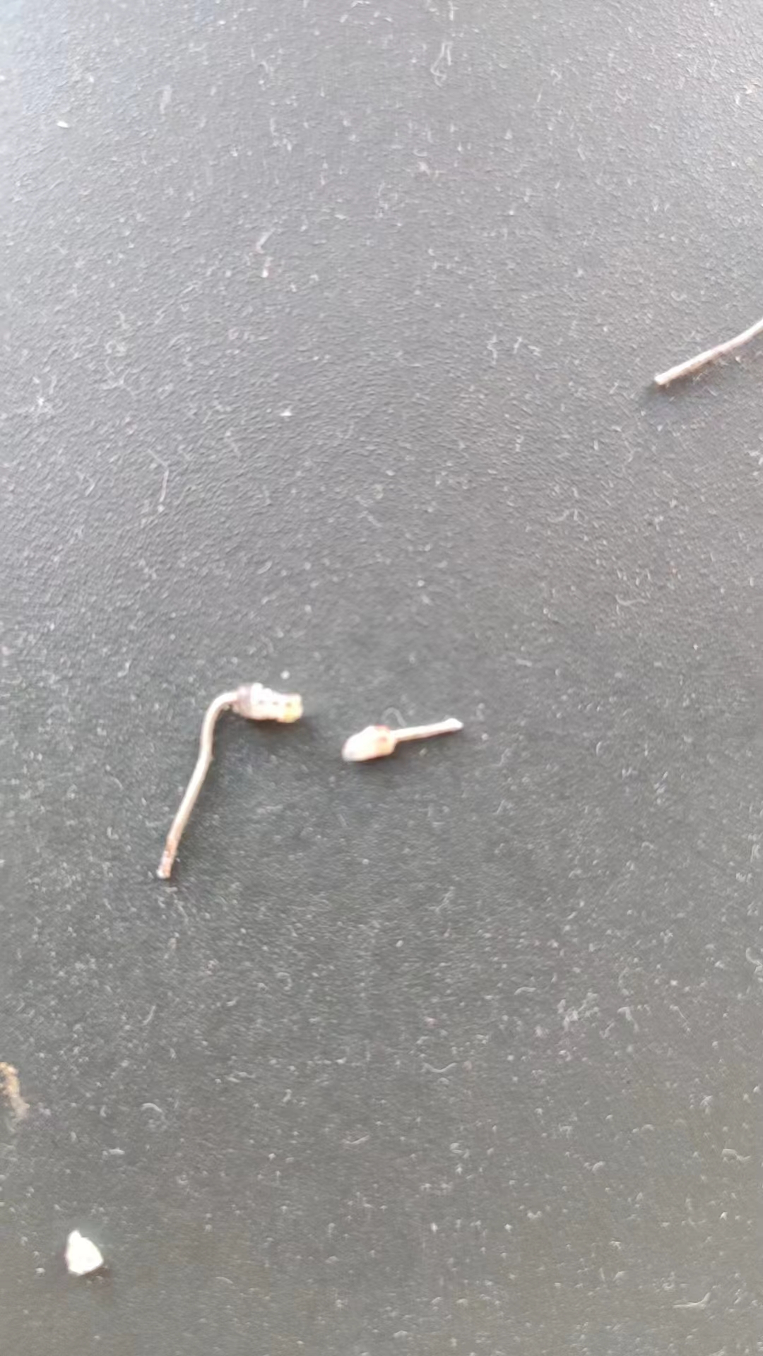

损坏的变容二极管和更换后的二极管

后换的1SV50变容二极管,是从FT-757电台上拆下来的

上淘宝和天猫找了一下,还真的找不到同型号或者代换的变容二极管。楼主去蜡之后只是换了一个管子吗?三楼图二里面红圈圈了几个器件好像都是变容管?
读万卷书心中不留一字,行千里路忘尽途中影子!

BD7JAC:上淘宝和天猫找了一下,还真的找不到同型号或者代换的变容二极管。楼主去蜡之后只是换了一个管子吗?三楼图二里面红圈圈了几个器件好像都是变容管? (2023-10-19 21:43)
左边那三个是原机的,最右边的那个是更换后的
