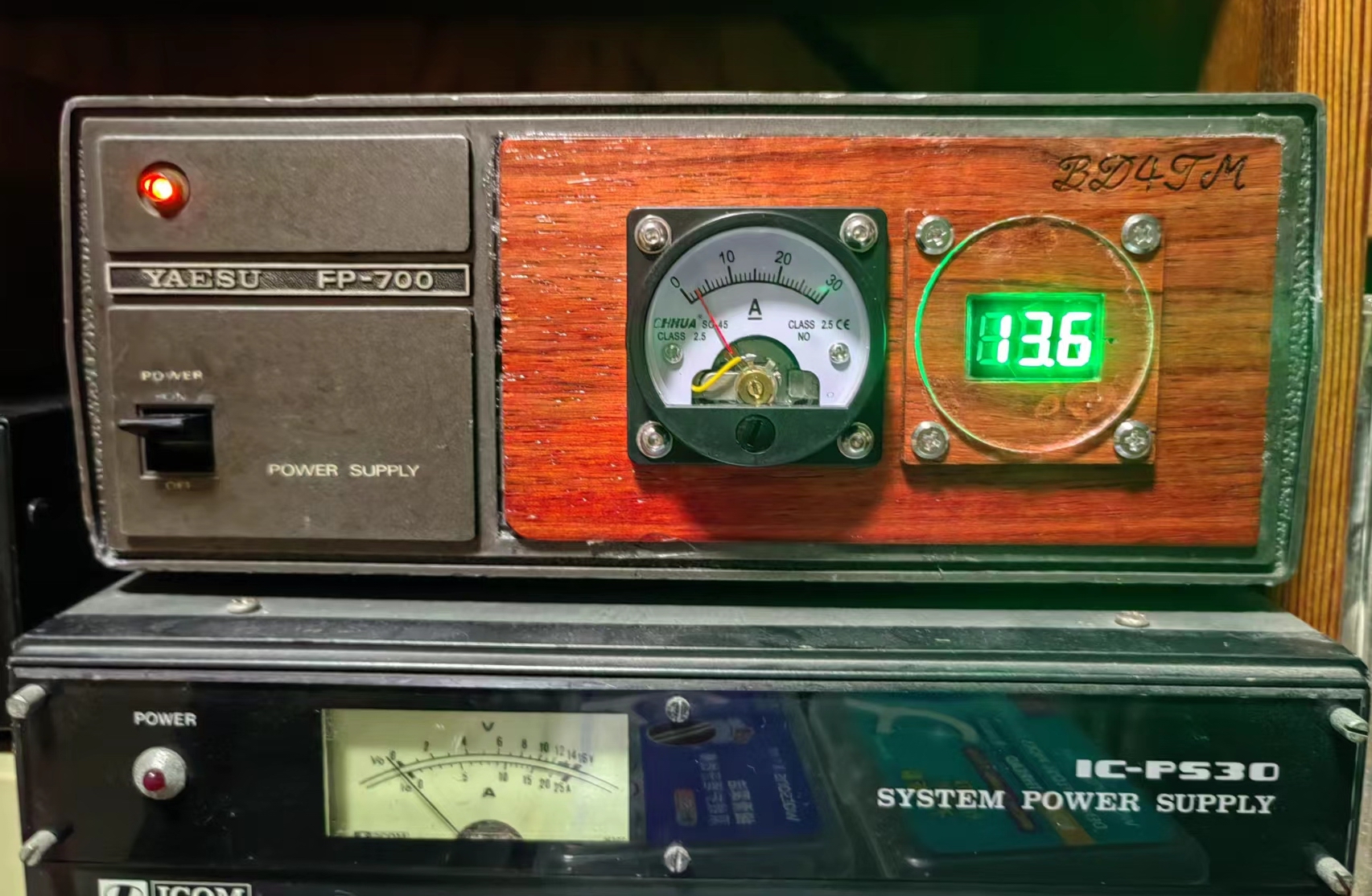

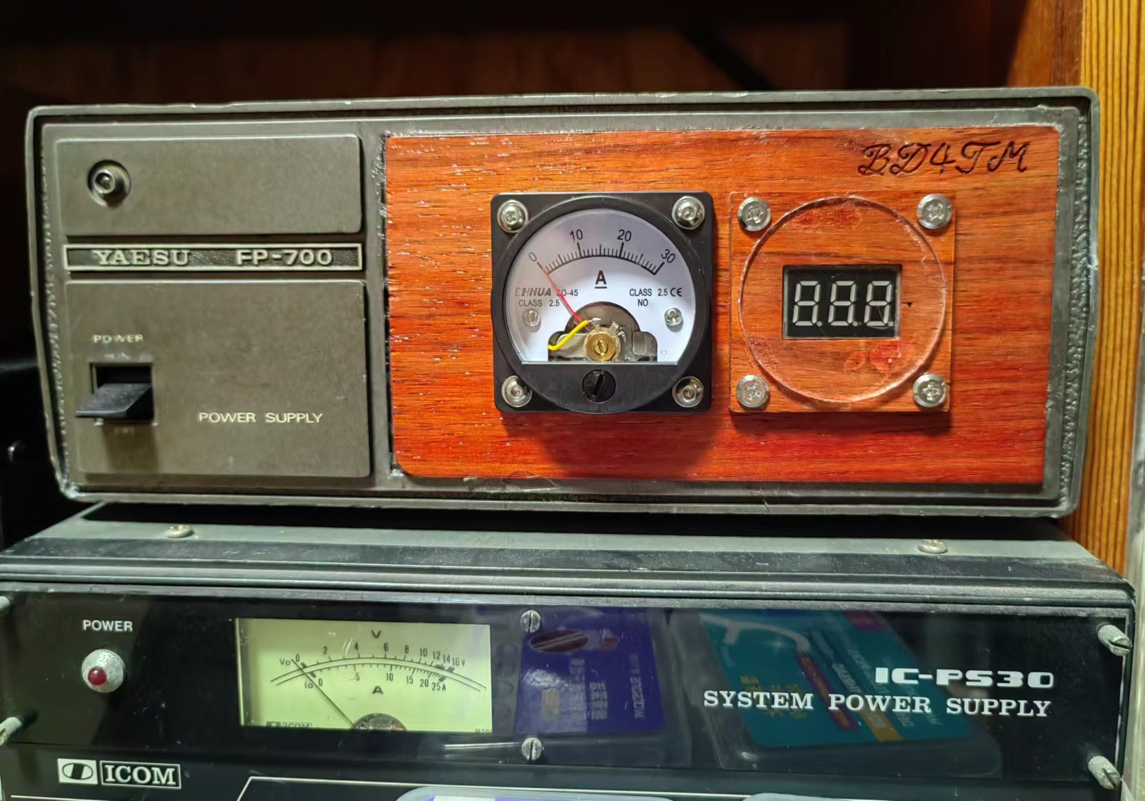

前几天看到有改造FP-757电源,也照猫画虎把电源电容等换新,喇叭已经成了鸡肋,干脆拆掉换装电流表和电压表

不好看。

电流表电压表都用这种圆形表头,面板挖洞,从后面推出来按装

量好尺寸,画图,激光切割加工,搞定

我也加了个电流表,相对显示一下电流值。不计较是否非常准,100瓦电流显示30安,接收是电流显示2安。把金属网剪个洞就行了,不用另外搞个面板。
