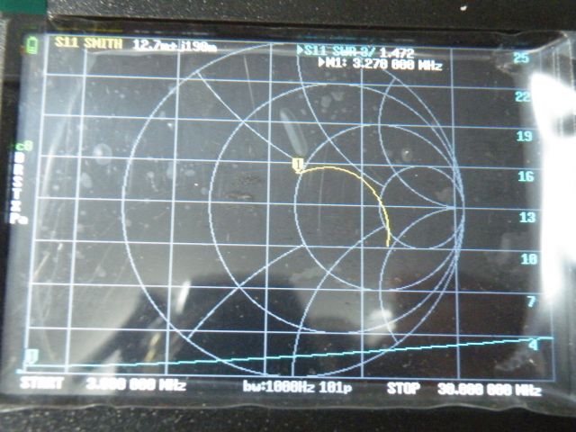

我做了一个1:1 的巴伦。用50欧姆假负载,测得驻波1.5到4 (频率3Mhz---30Mhz),
感觉跟大家的不一样,磁环是原来crsa买的nxo100 ,漆包线是 1mm 。请问一下我这问题出在哪里?\

个人感觉吧,不要想着好看将线拍得那么整齐,试试三股线拧麻花之后再饶。

接在1:1巴伦平衡端的电阻,要使用50欧姆的无感电阻。
别用同轴的50欧姆假负载,它是不平衡的。
请检查和确认,1:1巴伦,线圈的匝数和接线,是准确的。
您用天线分析仪,直接测量您的那个假负载,
看看驻波比是什么情况。
与测试1:1巴伦的驻波比,对比一下。
普通精度的假负载,在整个短波波段,驻波比小于1.5。
请楼主参考~

圈数不够,如果拧成麻花状的话,这个圈数可能差不多。或者用2和个磁环叠加,这个绕发和圈数没问题。

经过多次测试,已经能降到2.4以下,感觉满意。主要是把多余的线截掉,换了一个假负载,这负载连线影响也挺大。再有就是不要为难自己,以为有了天分就能作好,其实缺的挺多,没有好的负载,没有好的条件,要相信前辈的结论。不要太折腾自己,谢谢大家关心。

用一个碳膜的可调电阻,例如,可调范围0--500欧姆的,接在巴伦的平衡输出端。就是那两个螺丝的固定端。调节可调电阻的阻值,同时,观察天线分析仪的测量值,您能估测,巴伦输出端的阻抗值。
供楼主参考~

当您调节可调电阻,看到天线分析仪显示的驻波最小的时候,就停止调节。
此时,可调电阻的阻值,基本上接近巴伦输出端的阻抗值。

你那两根鳄鱼夹引线的问题,你用一个碳膜电阻,直接焊接在巴伦内部接线柱上,再测试一下会有惊喜。

试过短波磁棒和磁环,都是漆包线拧麻花的指标比平绕的好。

减少一匝试试

做电流式吧,简单很多,我并绕的,接50欧的负载,HF全段驻波不超过1.2
