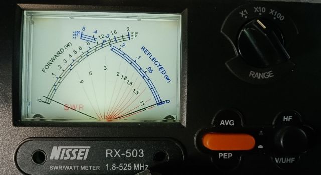

测量发射功率,我用的功率表是NISSEI RX-503。
使用tinySa和同轴衰减器,测量和验证过20毫瓦的发射功率。
还自制了,负载式功率表。
希望,我测量的20毫瓦发射功率,误差不会太大。
照片里面,是我估测的,在7.0386兆,20毫瓦的发射功率。

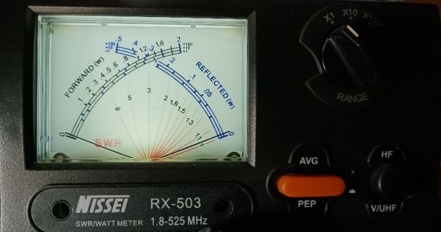

在7.0386兆,功率表指针的显示,发射功率,估计,约16毫瓦。
测量这么小的发射功率,RX-503不太合适了。
