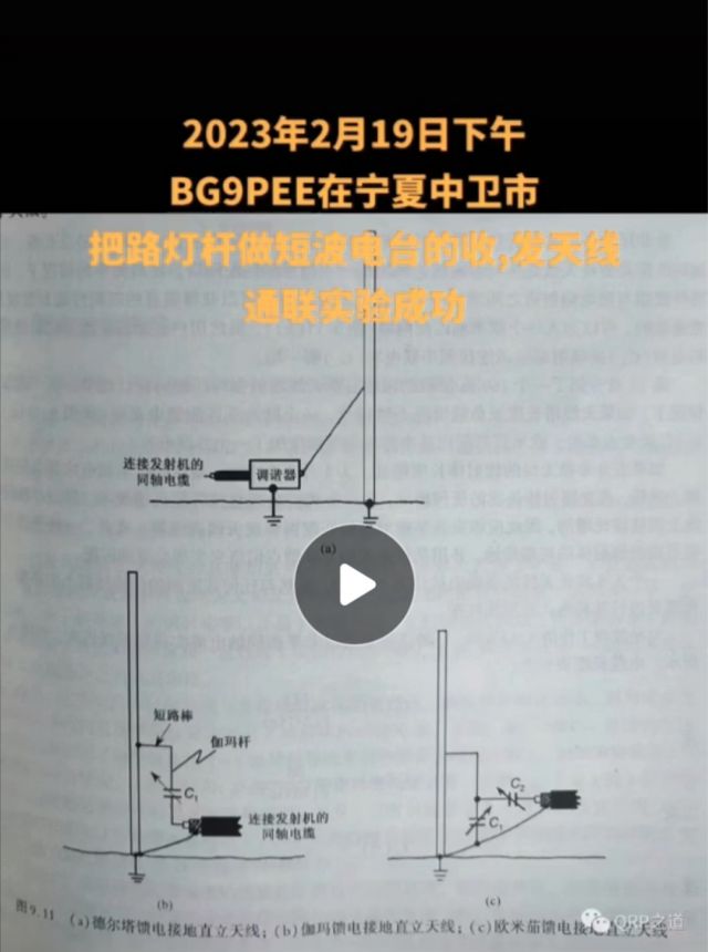

呵呵,那叫旗杆天线。Flagpole antenna.一种用伽马方式匹配的垂直天线。
但它要求旗杆与大地接触良好,有绝缘或是水泥基础的不能用,否则还得铺设人工地网。
路边的电线杆,拉个偶极,长线做支撑还是可以的,八木就别想了。让人看见谁都会管你的。

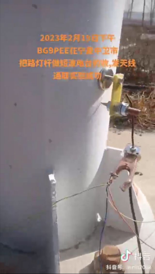

BG2UTJ:关于路灯杆拉天线,我的两个实践
https://www.hellocq.net/forum/read.php?tid=353994&ds=1#5166130
https://www.hellocq.net/forum/read.php?tid=354842 (2023-05-17 08:38)
学习了
