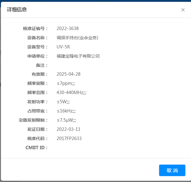

宝峰UV5R的机器 有核准码啊 2017FP2633 (2022年3月11日发的证)
https://ythzxfw.miit.gov.cn/resultQuery
应该可以通过申请吧,

5R很多地方不能过审的原因是这款机子只核准了U段,而很多地方业余无线电只开放了V段所以要求设备要有V段核准。你先问下你们那边经信委具体的要求吧 实在不行就买个K5不到100 UV段都有核准 新手验机基本没障碍

只能是核准码印在标签上,而且功率不能大于5w就可以验机了,旧版的5R可以但新版的都超W数
