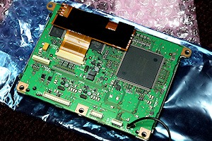

我的 FTDX-3000以前 用了两年 TFT 出现较微的闪闪 下
送本地八重州維修, 更换了 TFT 正常返
最近在老外网找到方法 可参考
http://www.aj8mh.com/notebookind8.html

图,,,,,,调到不闪
FTDX-1200 也一样
