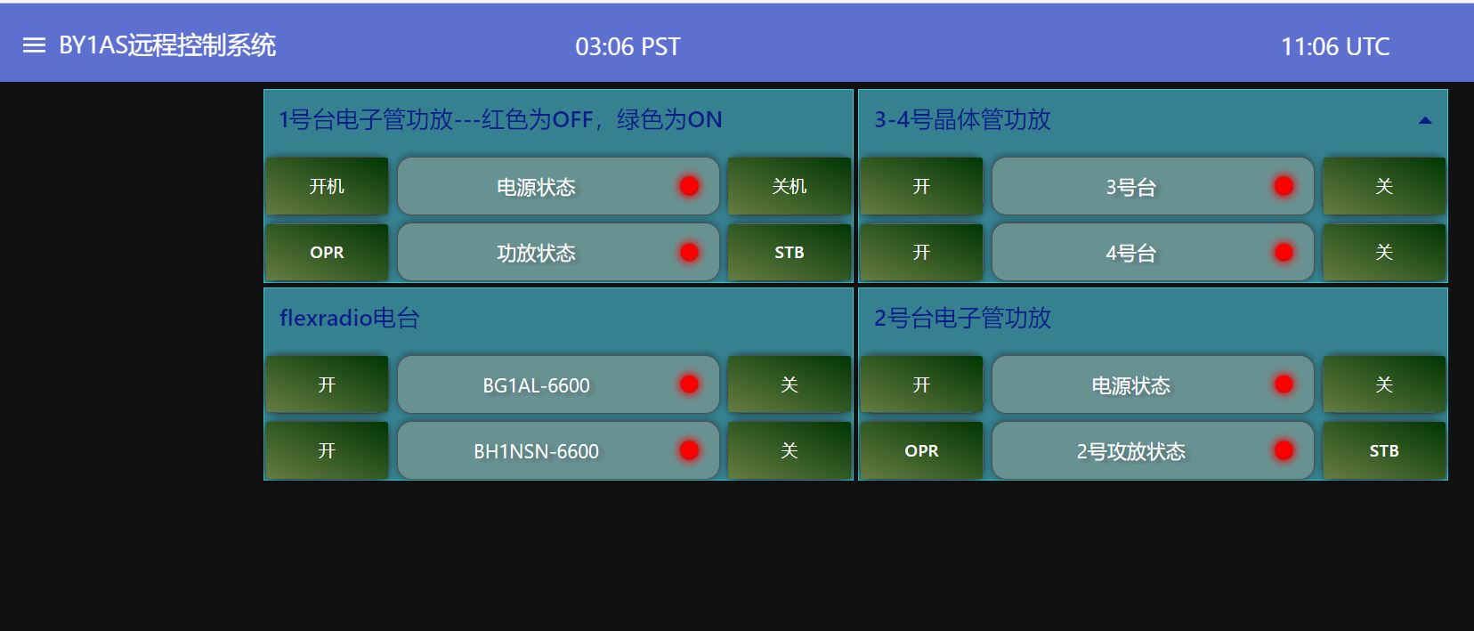

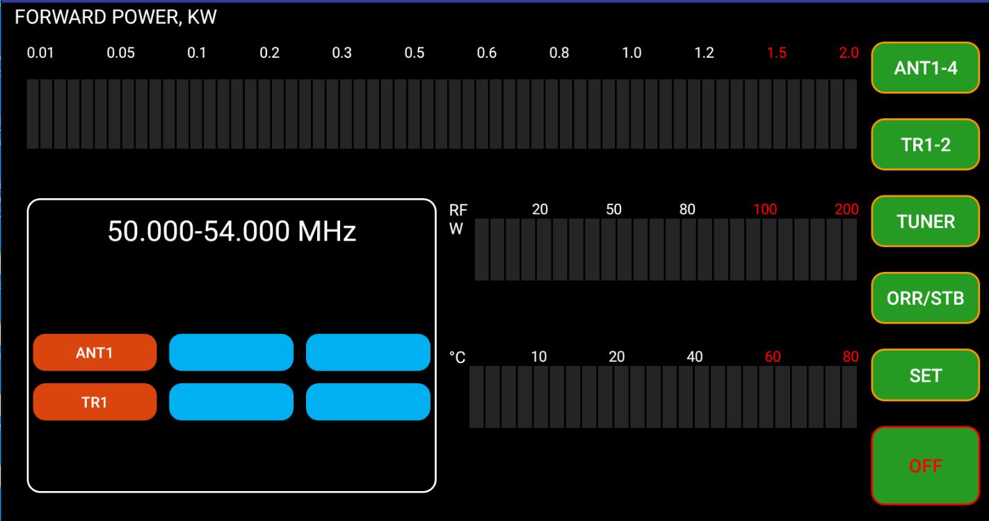

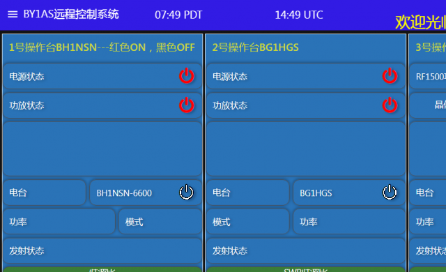

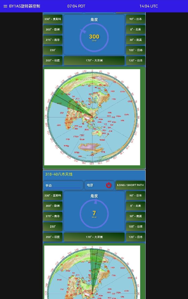

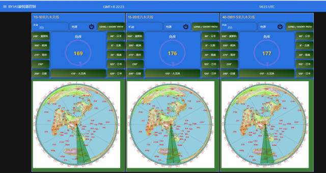

俱乐部基地远程及辅助控制系统优化
俱乐部基地远程及辅助控制系统通过一段时间的使用,对控制系统连接硬件、设备到Web服务和其他软件的需求进一步进行了优化,在操作和使用上突出体现了界面更加的简洁明了、方便和快捷,同时也可以在基地实时显示对操作人员提供信息帮助。
主界面:

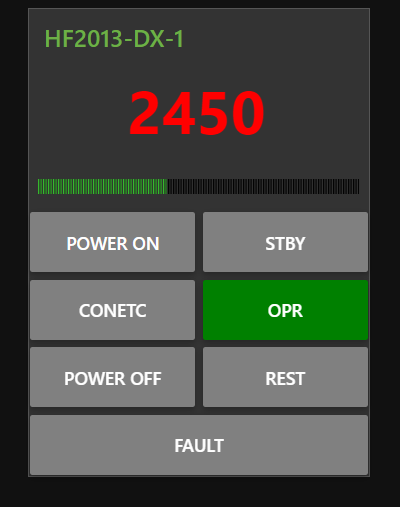

1、增加功放控制按钮功放状态显示由独立显示整合到主界面并位于上部突出显示,开关状态通过WEB远程遥控开关与设备同步,从视觉角度看比较直观,避免发生过推等误操作造成功放损坏的问题。功放远程界面由于有其专用AI界面可以调用,在此就不累述。
2、突出电台频率显示,方便OP随时关注其他台位使用波段,避免频率使用上产生冲突。
3、增加电台设备开关,方便远程操作时调用不同台位设备。

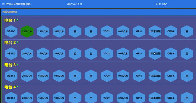

天线切换系统:
由原来自动跟随电台频率切换,变更为手动切换。为了使用安全和先入为主的原则,天线切换软件设置互锁功能,避免天线端口冲突,同时界面尽量简单明了方便OP操作确认。

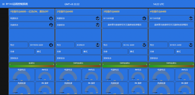

旋转器控制系统:
增加旋转器远程开关控制,调整完成后及时断电避免误操造成频繁旋转利于设备的使用寿命及保养。
基地远程及辅助控制系统通过大家的努力已初步完成,系统稳定性及安全使用上还需要进一步长时间的观察与考验。

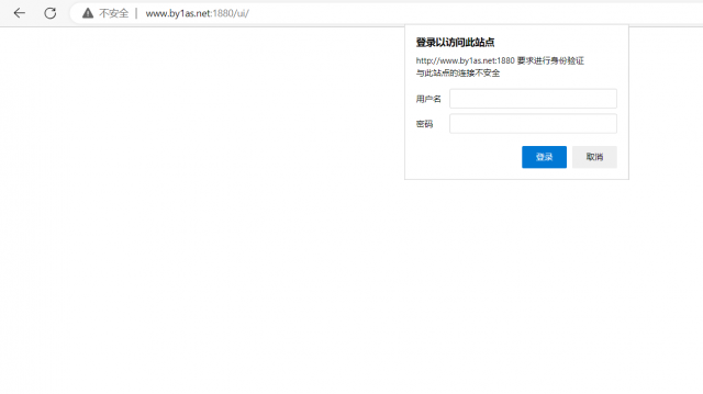

现在已经部署在实际环境中,暂不开放测试,后续可能的话可能搞个demo环境,感兴趣的话可以共同探讨。

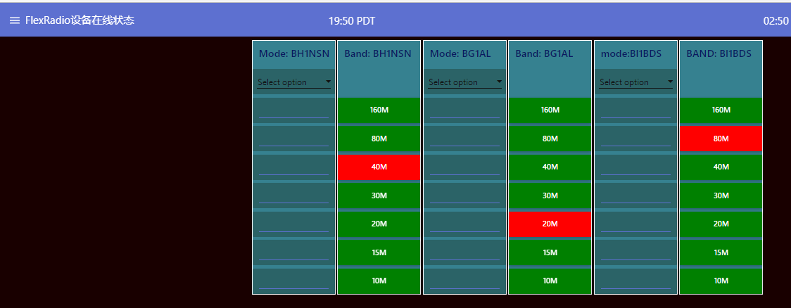

这个连接会实时同步实体的部分信息,当有活跃电台在线时会同步电台开关机状态,实时频率信息,模式信息,发射功率,以及发射状态,旋转器实时同步实体当前所在的位置和开关机状态信息。所有按钮只具备信息同步功能,不具备控制功能。放心按。

demo链接有效时长决定开放到月底比赛前关闭。大佬们多斧正,见笑了。
