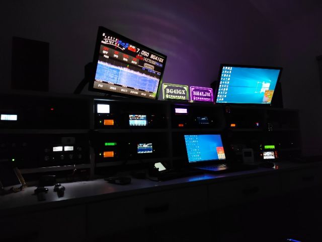

离线BG4IGX
7445
只看该作者 10楼 发表于: 2023-02-11
同款FTDX10,感觉比7300好一点
孙晓   山东莱阳  QQ:1257244053  手机:一三六八八六七五一三九
火腿杂货铺:http://bg4igx.taobao.com
IC-705 FT-818ND 50W功放
IC-705 FT-818ND KX3 100W功放
