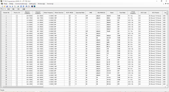

整理自微信公众号:业余无线电中继频率查询、微信小程序:业余无线电工具集
有一部分频率未经过验证,不保证是否能正常通联
八重洲的机器下载附件应该可以直接一键导入,其他品牌请参考附件里的说明自行调整
新人第一次发帖,望大家支持
BG2EWA
,73
附件:
HLJ.csv
(57 K) 下载次数:8
附件:
csv文件使用方法.doc
(463 K) 下载次数:7
