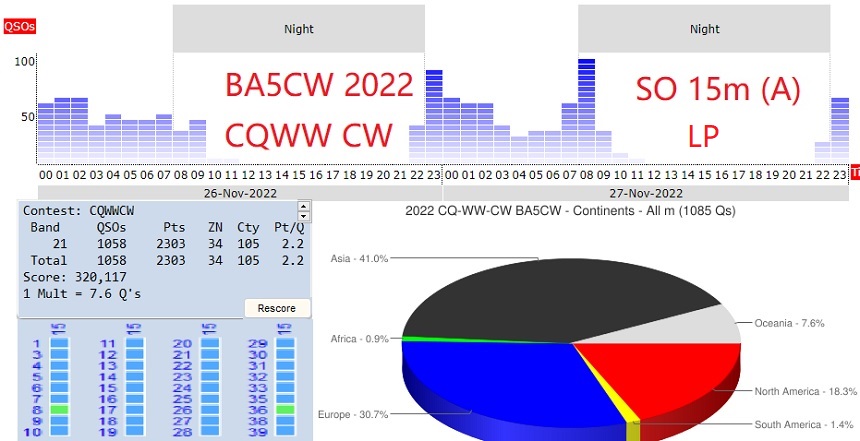

赛前:
2022年是比较困难的一年,首先是住院两次,身体衰弱了很多,其次是疫情一直有很大影响,加上海盐基地建设并不顺利,完全没有机会参加集体比赛。10月底的那个周末,用家里的80mDP参加了Hamspirit CW比赛,比赛结束前一个多小时,BG5HEX在基地用升降杆支起一条Y3C11八木,时机稍微晚了一点。到了11月底,BG5EHX又完成了一个塔的安装,但是来不及把天线架设上去。在此之前一直没法确定个人怎么参加比赛, 周四晚上又发烧了,老婆发话不准比赛。直到周五,才确定了用Y3C11加三工器参加两个单波段的比赛,BG9XD选择到场用功放参加10米单波段,而笔者由于地方封控,选择遥控单波段15m低功率有辅助组。

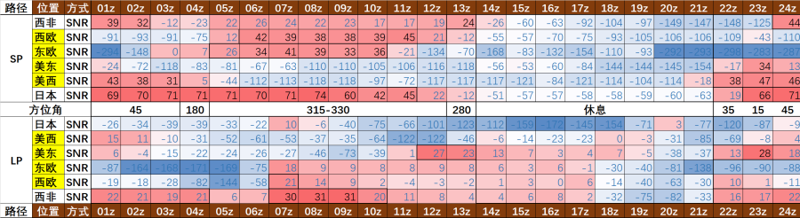

周五晚上检查了一下天线性能,BG5EHX设计制作的Y3C11在15m是三单元,是该天线性能最差的一个波段,通过实际收听信号,发现前后比约10dB,前旁比却有20dB,比建模计算结果还要差一点,有点接近高架的dp的8字形方向,但无论如何比家里的天线好太多了,此天线架设高度约15米, 达到了21兆的一波长,还算适合,由于BG9XD选了10m波段,笔者如果参加20m单波段,高度偏低,天线在20m波段虽比较接近设计指标,但20m噪声也偏大, 因为20m波段全天有传播,担心身体不支持,思来想去还是15m好一点。 于是做了个波段预测,从晚10点到早上6点是完全可以休息的。
比赛:
比赛其实没啥好说的,单波段不用选择做哪个波段的策略问题,因此没有烦恼,只是第一天传播比预想的要差一些,所以主叫很困难,基本上以扫地得分为主,以往在竞赛大台做OP的经验使我很明白哪些系数需要在第一天做,哪些可以通过第二天主叫自然获得,最后成功完成了34个分区,105个DXCC,只有一个系数是纠结下没做 成的,比赛临近结束前早上遇到ZF1A,这个CQ8分区的双系数,浪费了10分钟没通联到,因1000QSO目标尚未完成,就放弃了。对于系数的完成度 总体来讲是满意的,用低功率小八木也基本上做到了大功率竞赛台才能做到的水平。
周日的传播要比周六明显好,早上的北美可以局部跑起来了,到下午3点多,对欧洲主叫也没问题了,到4点以后,传播好到SP\LP同时开通,大台普遍带很强的回音,以至于抄收非常困难,比赛中也感谢DF9LJ“药哥”在德国过来打招呼,告诉笔者信号很好, 于是摆起摊来很有信心,敢于像大台一样,随便找个间隔仅几百赫兹的空隙就挤进去叫,一点都不影响被欧洲台听到。这对最终QSO数量超过1000起了很大作用。
传播虽然好,但是开通时间却和预测相差很远,晚上6点后欧洲就做不到了,比预测少了2个小时,而早上要6点半开始才能做北美,请注意 是通联不到,而不是听不到,事实上虽然叫不到台,但早至本地6点就能听见北美,晚到19点还有不少欧洲台,也许是因为功率太小,就是没办法叫到任何一个台。这使我想起上路湾时代做过的分析,BY5CD可以比别人早晚各多一个小时的通联时间,要点就在于低仰角,高波段3°以下还需要保持有一点正增益,而海盐基地没有地形优势,这次比赛的天线也只有15米高,很显然影响了低仰角增益,虽然信噪比没问题, 可一旦增益不够,就只能听到而叫不到了。
