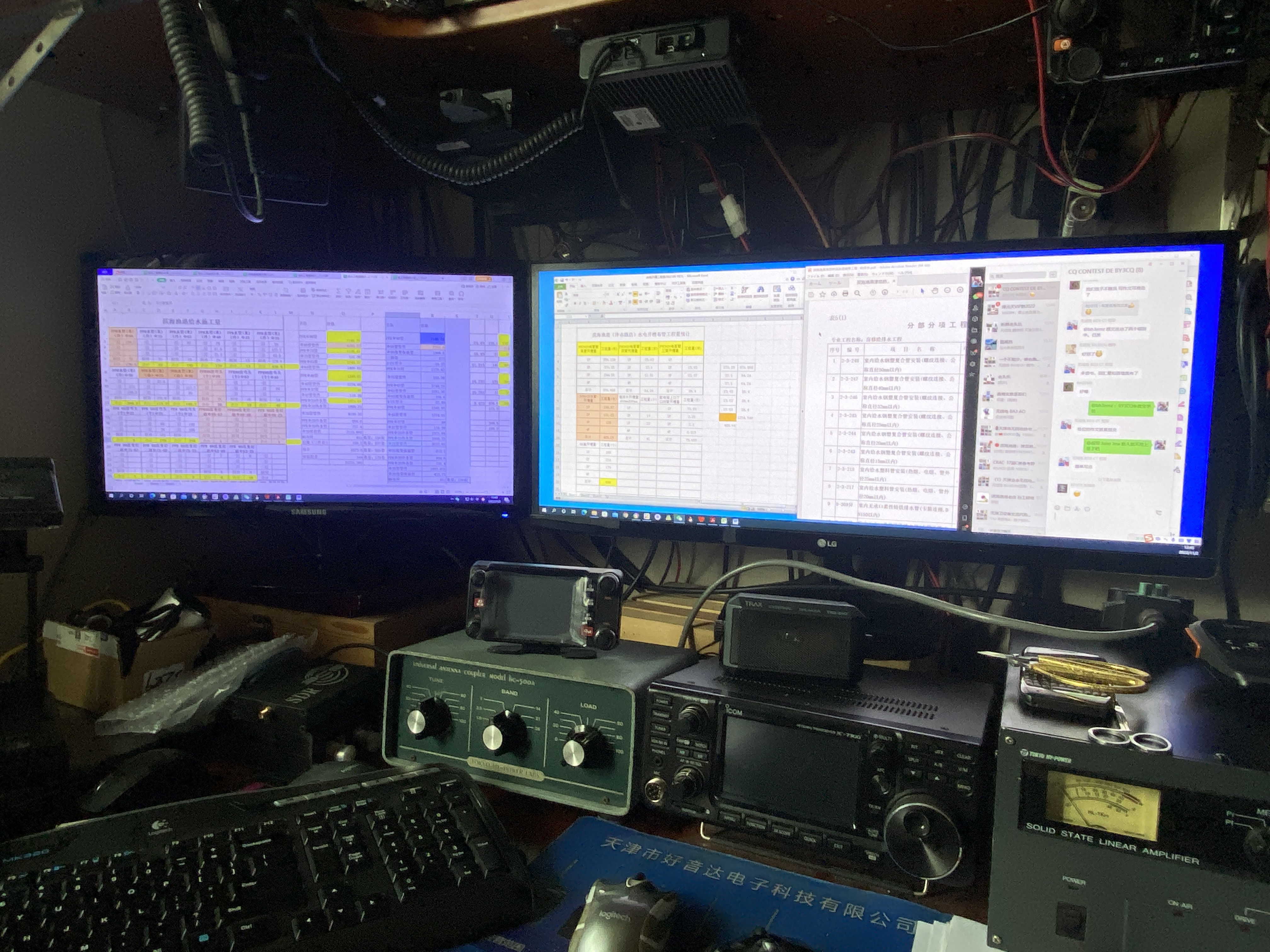

电台:FT-101MP
功放:MFJ-1500
比赛软件:N1MM

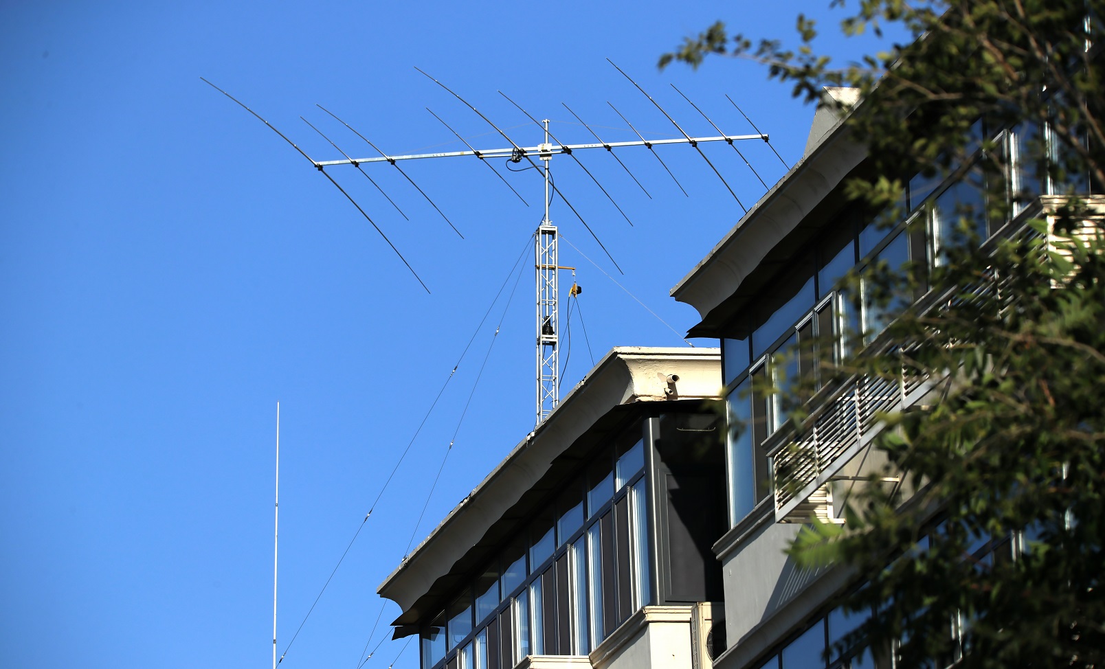

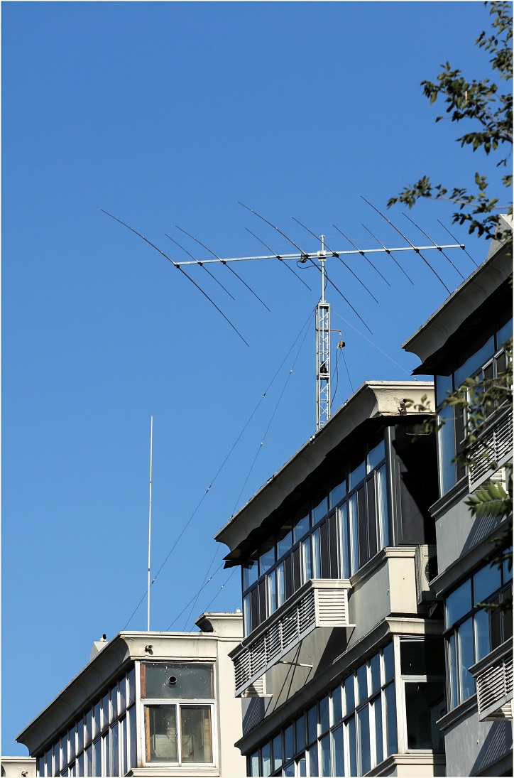

天线:
160米:端馈, 40米左右。
80米:Cushcraft R9
40米:AV14
20米:OB11-3,十一单元三波段八木,安装高度30

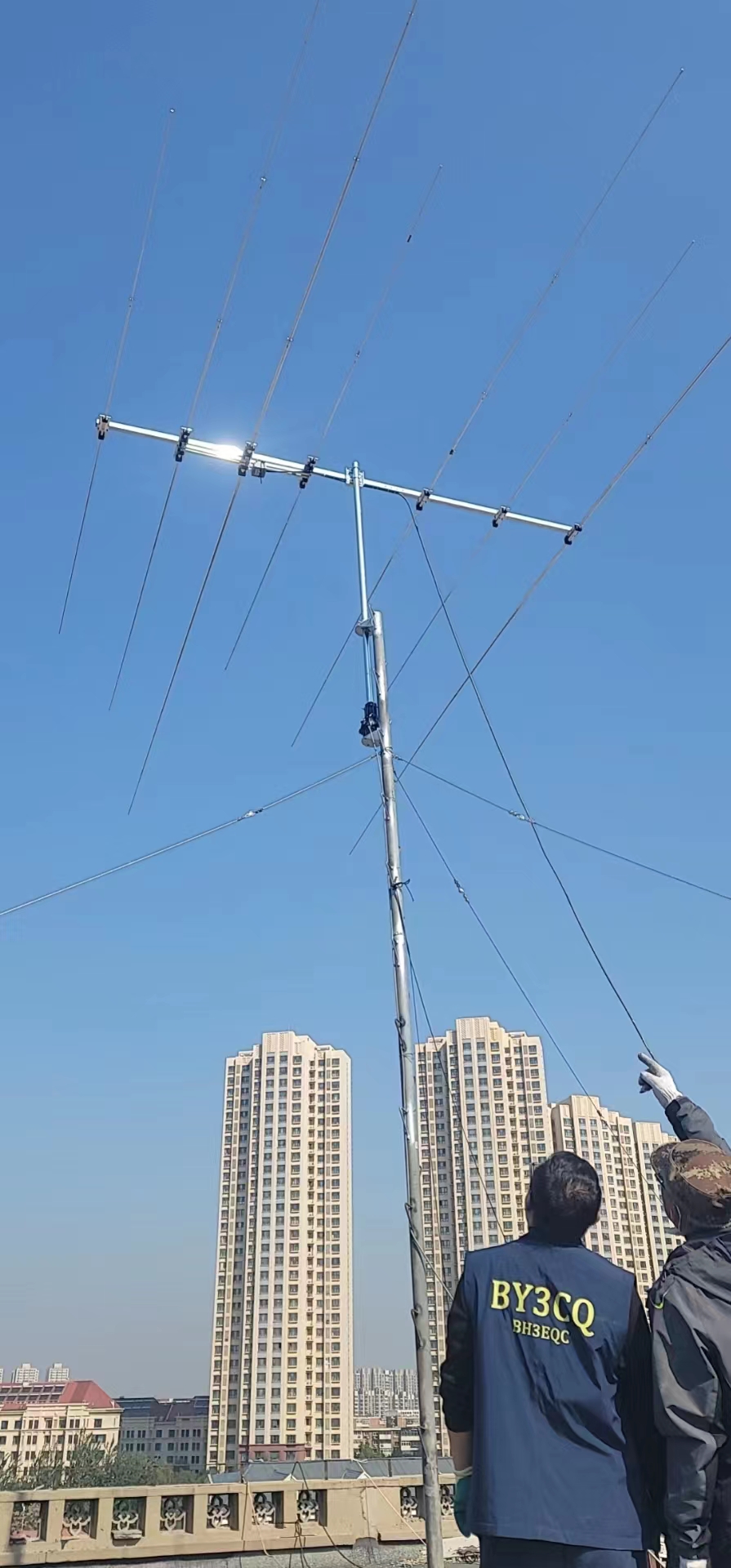

15米,OB7-3,七单元三波段八木,安装高度30.
10米,AV14

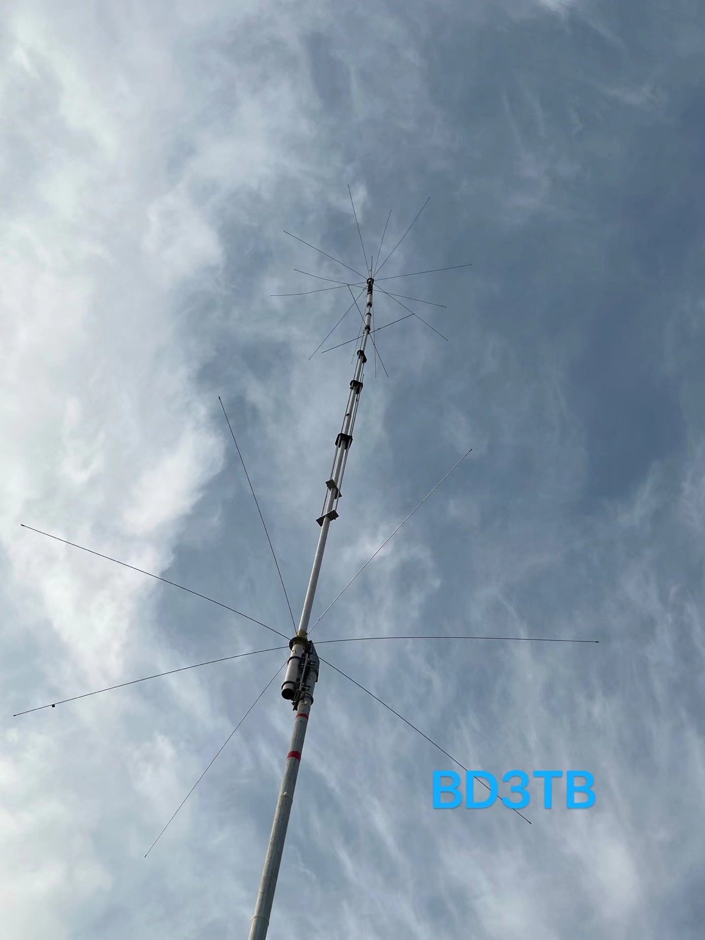

80米,OPBD3TB 采用R9 9波段GP天线,第一天使用Dx10噪声太大了;第二天换了101MP 噪声控制好了很多。AMP1KW  就是只能在3.750-3.800无干扰处通联由于天线驻波高、放大器不能输出满功率,所以这场比赛不能完全qso,后期改进此情况!。

这次我们使用了N1MM比赛软件,期间出现过spot空白问题,持续了一整天,最后果断更换服务器得到解决,这样更有利于我们各位OP扫扫马路,哈哈哈哈。
