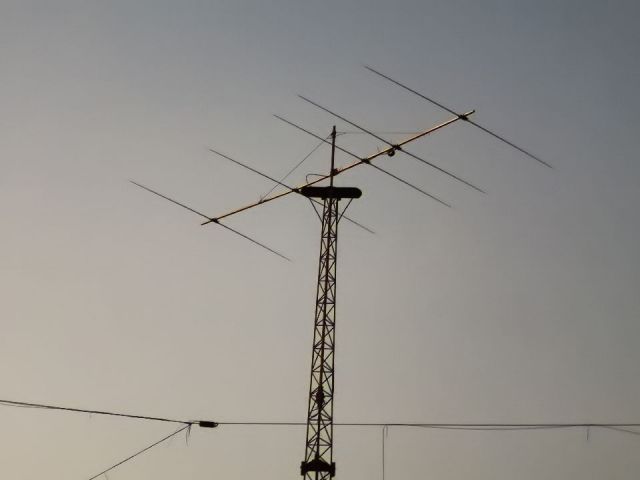

今年天线配置得到了BG5FCH大佬的大力支持,当我有这个想法后,春哥帮我设计了一款增益优先的8米
主梁5单元,牺牲了一点点前后比。但是实际应用中, 效果还是很明显的。根据不同的应用场景, 选择
不同的天线,设台地点噪音大的,可以选择前后比稍大 的天线, 噪音小的, 选择增益大一点的天线。
三根天线指向同一角度接收同一信号,差异还是有的。感觉春哥的稍稍胜出一点。

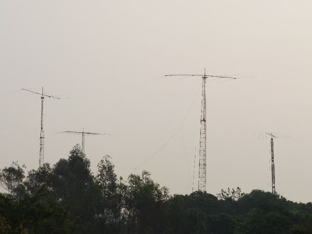

原本设计20米塔上,所有天线都可以旋转,DIY 指向330. OB 指向60. 升级塔指向140.实际应用中, 天线
开关自由切换,呼叫不同区域选择不同方向。但在实际玩的时候, 早上变成了 30度 60 度 140度.
下午变成了60度 140度 320度。虽然这样组合效果还行。但还是被按大佬狠狠的批评了, 严重浪费了铁塔
天线的最优组合。可以搞成堆叠控制。 实际上, 大佬的堆叠组合也比我的基础板效果要好, 起码QSO 数量
要比我多。

主战天线。。。。。。。
