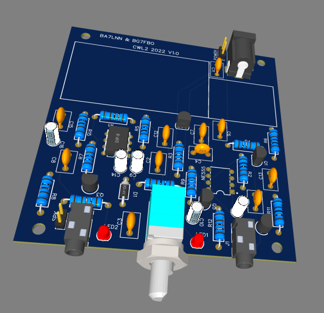

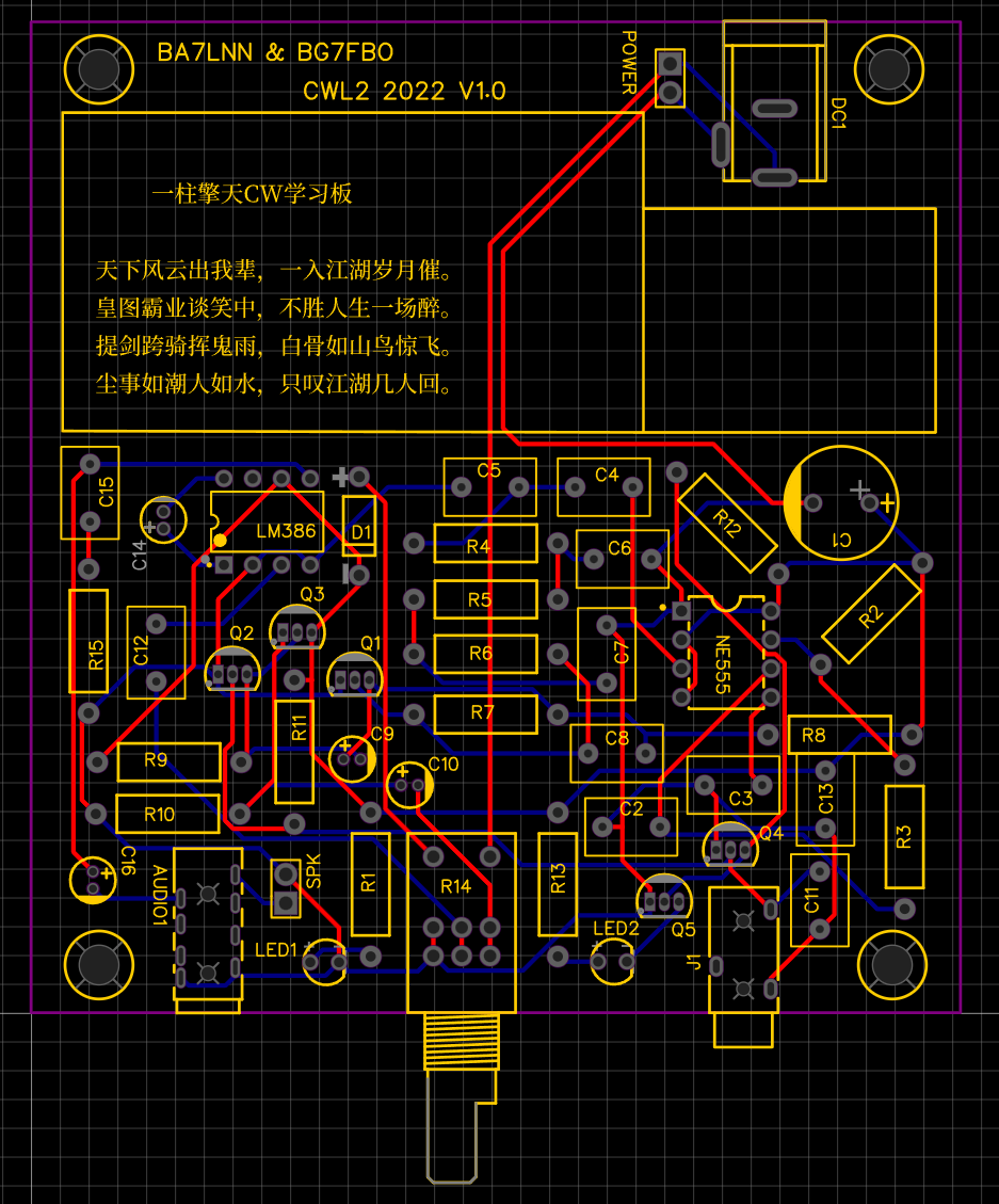

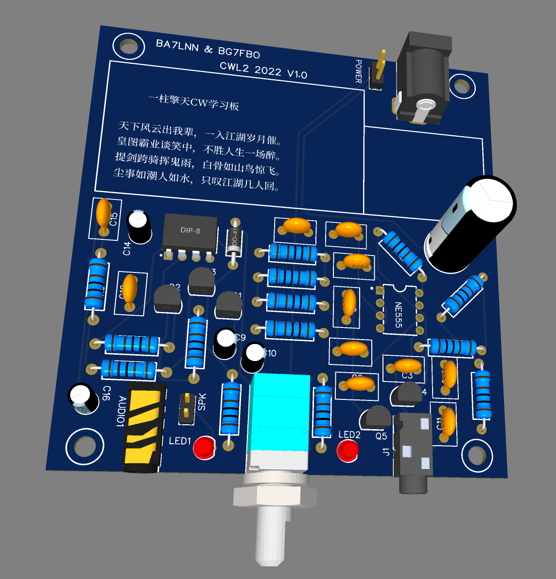

准备搞一个振荡器:
1, 使用NE555产生580hz正弦波
2,使用LM386放大音
3,喇叭2040大小,
4,电池和充电待定? 或是您的建意呢?
5,监听(也就是想玩的时候不能乱到家人了)
6,3.5音插口。
7,盒子尺寸:115*90*55
重新排过一次,上个完全不对啊, 这个很黄很暴力!
重新发一下最后打版的样式, 今天下午pcb已经寄出了
[ 此帖被ba7lnn在2022-10-25 20:16重新编辑 ]

正弦波振荡器 + 键控 + 低频放大
为了避免按键喀喀声,键控要用信号短路方式,振荡器一直工作,不按键时低放输入端对地短路,
同时,键控电路要加上RC产生几个毫秒延时,让信号接通和关断时不要那么陡峭,这样不会有咔咔声

唉,纯学习电路和画pcb,已经打样5块出来了, 外面盒子今天已经到了, BTW: 我目前只在学 K4电键, 自动键没概念, 那个有一HAM送了我一个CWL4的那个,不会用,和想象的不一样!

收到,非常感谢您建意,下一版本改进!

板子终于到了
