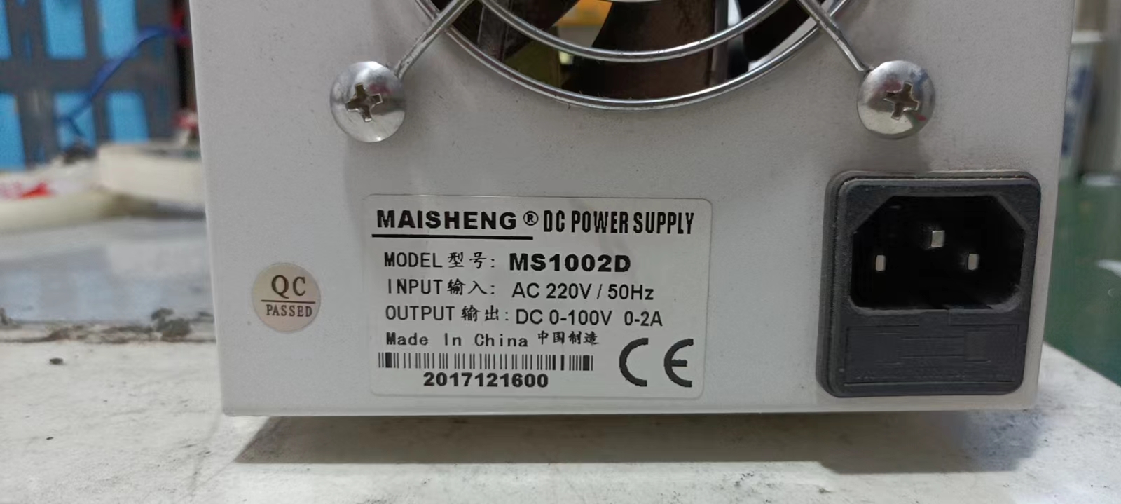

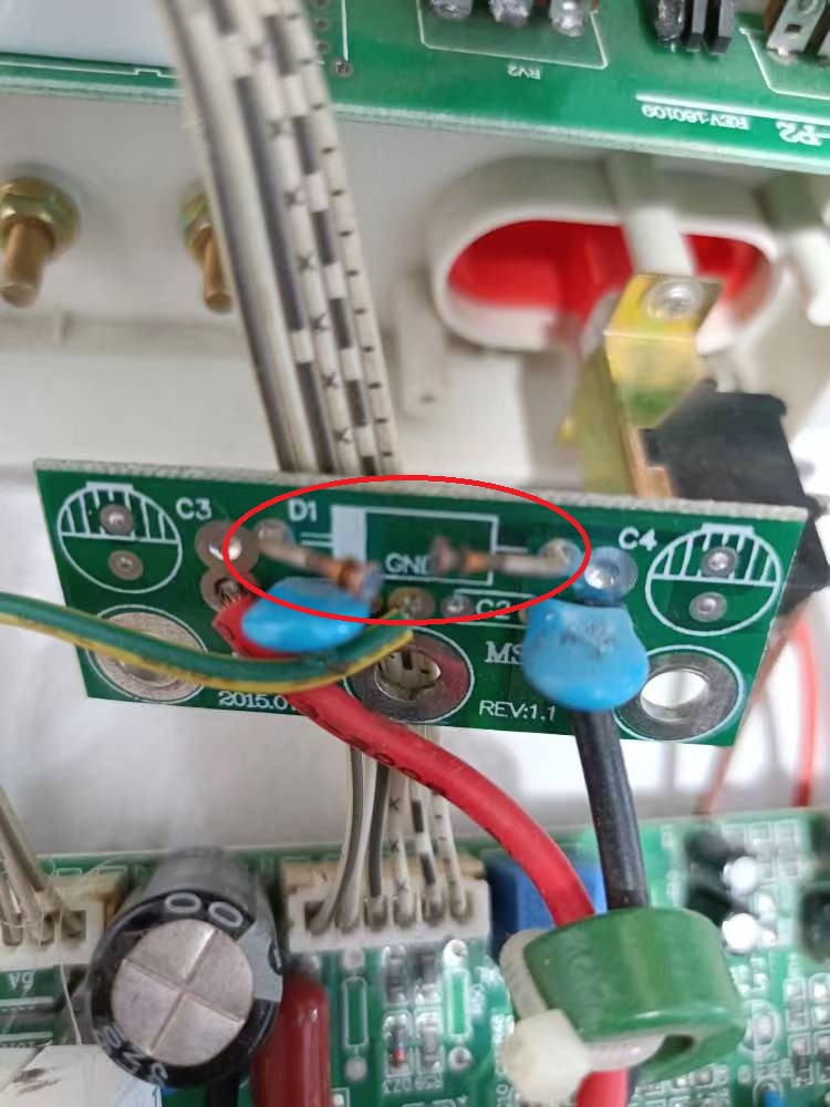

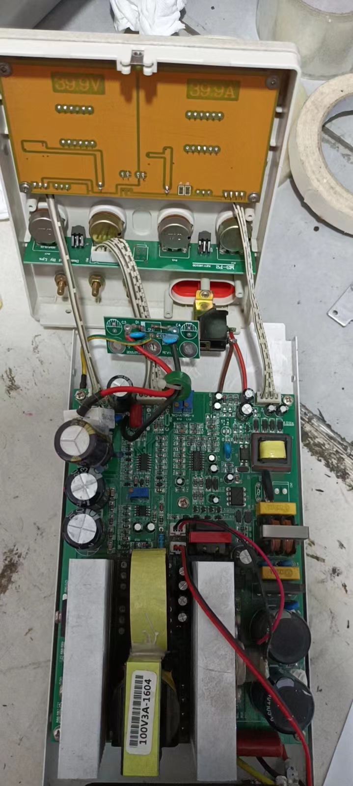

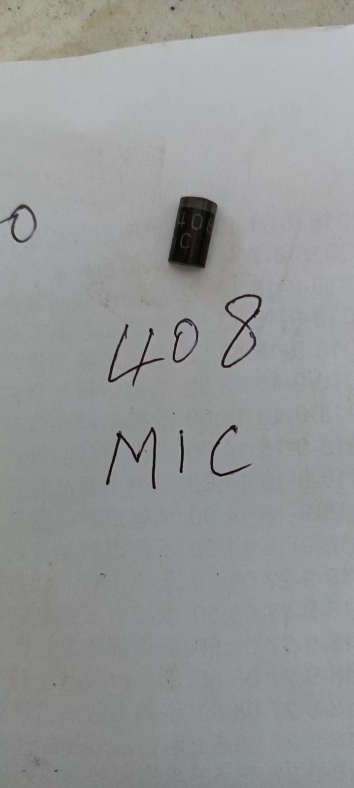

朋友一台可调电源(型号:MS1002D),给锂电源充电时不慎接反烧坏,目前现象是:上电有显示,不接负载,电压显示0V,电流显示22mA,输出电压不可调,用万用表测量没有输出。拆机发现输出小板上标记为D1的器件炸飞(图片中红圈处),找到尸首上标记是408.
向大家求助:
1、炸飞的D1型号
2、这个电源的电路图
拆机图
炸飞的D1
型号:
谢谢大家了。

408?有没有可能是1N5408?

红线接负,黑线接正,猜测应该是防反接。。。5408可能性大。个人觉得可以用P6KE36A单向防浪涌代替。

从那个“尸体”外观看,象5408,用于外部防反接供电保护的。可它坏了也不至于造成电源现在这个状态呀。

那个二极管就是用来保护电源,就是用来炸的,不过看描述没有起到保护效果,不接也可以,如果接可以用1N5404-5408之间范围内的都可以,1N4007系列也不是不行,就是电流小点,不好炸。
只能提供一个维修思路,先查控制供电是否有问题,其次查运放,看描述估计是运放有坏,一般8P和16P,然后查光耦反馈工作是否正常。我IT6720前两天也是充电烧坏,最后查到是运放坏了,不过周围元件没有参数,最后返厂维修。
