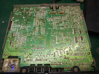

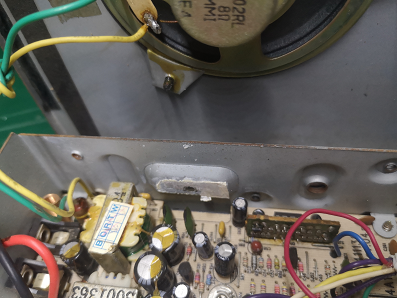

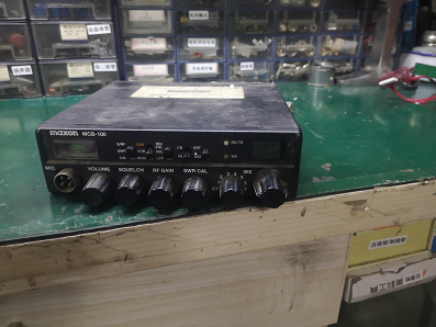

捡了一台MCB-100成色还行,以为捡到宝,开机发现没有声音,开盖检查发现差一块单列10脚集成块(ic2),现诚求维修资料和图纸!
谢谢各位大佬支持!方便的话发我邮箱:

目前音频功放(IC2)型号基本确定,是KIA7217AP芯片。已在X宝联系上下单,估计问题不大。
目前用音频讯迹器从6脚可以取到信号,但仅限于PA模式下,在CB模式还是没有信号,经检查MC3361发现各脚电源几乎为零,应该是电源没有送到MC3361芯片,苦于没有图纸,只有抱着机器翻来覆去的检查,但没有什么收获。明天单位很忙没时间搞,只能寄希望于后天再整。
