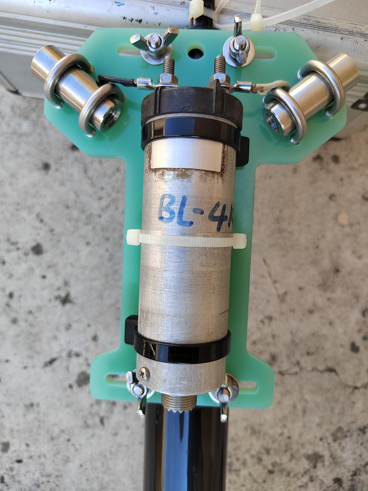

现有闲置2根5米多拉杆天线和1个1:1巴伦,想试试便携式正V天线,就自己做了一个。
天线杆使用早期从3区购买的10米玻璃钢天线杆。
周末顶日迷迷炎炎烈日,一个人操作,很快完成天线安装、架设及固定,测试了天线,挺满意的。
拉杆全拉出:14.000MHz,SWR1.7;14.350MHz,SWR1.1
使用KENWOOD TS-50,50W通到了哈尔滨的BG2EIN、都江堰的BI8FYO、台湾省台中市的BU4AG,还有本市的BH6AGG。
上图:

支撑板是买的成品吗?

支撑板是自己画图,在淘宝上加工的。价格不贵

,最大的一件还是雕刻机加工的,其他都是淘宝采购的成品零件,只是动手组装了一下。
谈不上手艺。
巴伦是利旧的,耐SSB是1000W,体积大了些,如果换成100W的巴伦,整体尺寸还能更小些,更轻一些。

我做了一个拉杆正V,也用了这种M10的不锈钢加长螺母。不过我当时不知道可以淘宝上直接加工,用的水管三通做的,效果也不错,临时架设挺好的
