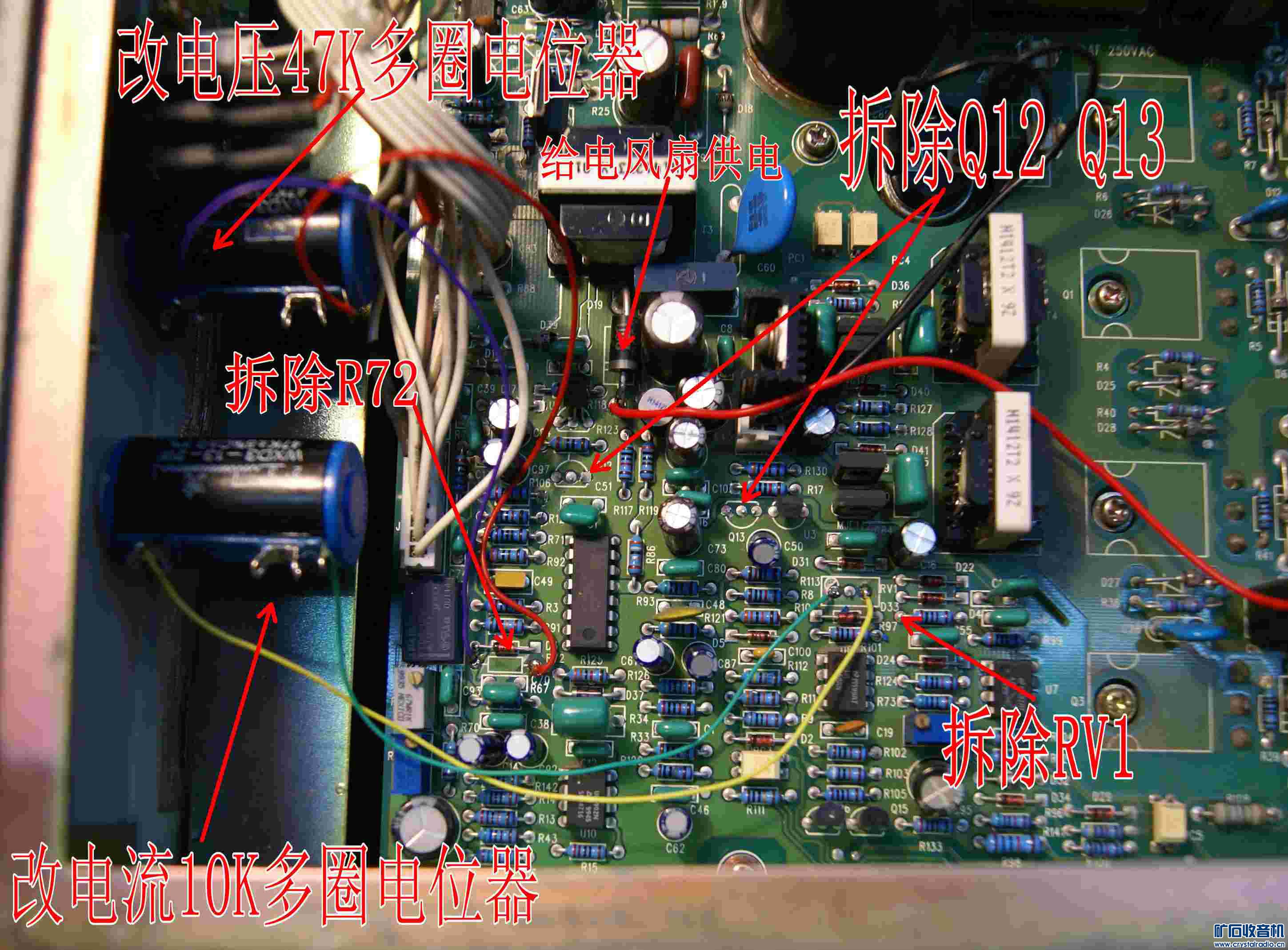

朋友送了一台华为HD4820电源,想将它改为可调,那位老师有改造此电源的方法。

以前做这个电源, 10年没搞了,不记得了 论坛好像有发过改造图纸,

隔壁论坛发过图纸

https://www.hellocq.net/forum/read.php?tid=318260
