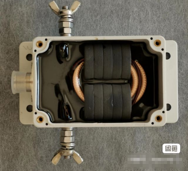

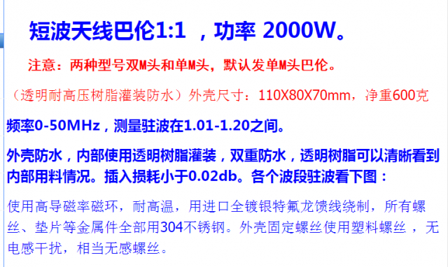

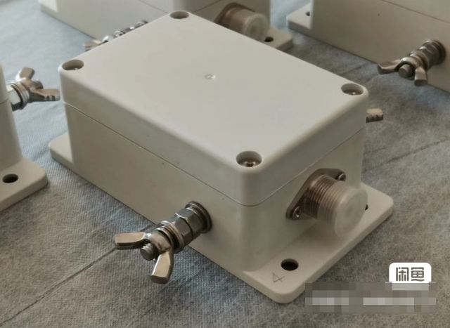

电压型巴伦的综合性能真的碾压电流型吗?天线小白迷茫中。。。 [复制链接]
离线BG1ADI
17154
只看楼主 倒序阅读 0楼 发表于: 2022-06-07

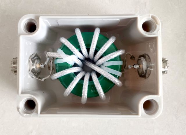

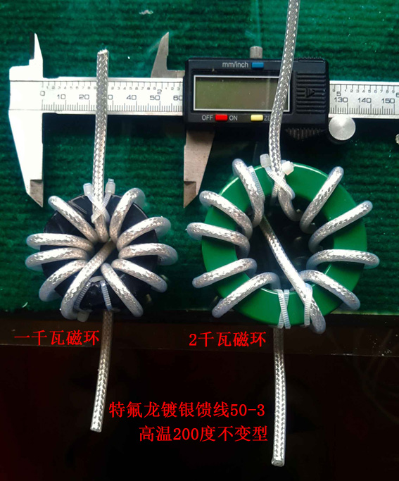

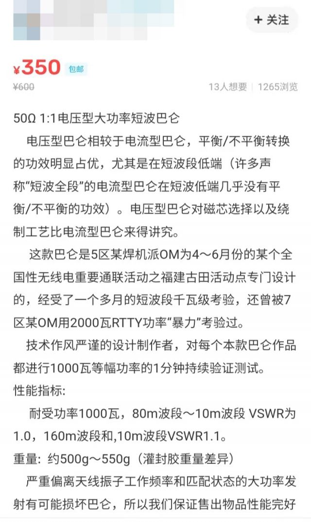

转自闲鱼一个商品介绍,本来就一知半解,看了这个更迷茫了。
游  趣
离线BG1ADI
17154
只看该作者 1楼 发表于: 2022-06-07
之前买过一2000W电流型巴伦,这个做工和性能怎样,对比1楼那个电压型巴伦呢。。

电压型巴伦适合100瓦以内或者喜欢用自动天调的爱好者使用,电流型巴伦适合100瓦以上以及喜欢用功放的爱好者使用。商品巴伦中,大功率1000瓦左右的巴伦基本都是电流型的巴伦。另外,电流型巴伦简单易制,对磁芯材料的选材并不严格。相反的,电压型巴伦绕制相对复杂,对磁芯材料要求相对要求要高。不过电压型巴伦在不同的天线进行阻抗匹配方面,灵活性很高可以很好的针对不同阻抗的天线,选用不同的绕制方法来实现短波机与天线之间的阻抗匹配,而电流型巴伦基本上就一种1:1的匹配方式,当天线阻抗和电台阻抗相差很大的时候,就显得力不从心了。

有点颠覆,说反了吧?
平衡不平衡转换是共模抑制,电流型的共模阻抗,低波段比高波段小点,但只要不是劣质产品,满足使用覆盖hf毫无问题。
反倒电压巴伦输出反相,两个振子不平衡时(实际使用两个振子对地完全平衡也做不到),共模抑制就大打折扣
天线手册也说了:电压巴伦,已经在很大程度上被电流巴伦替代

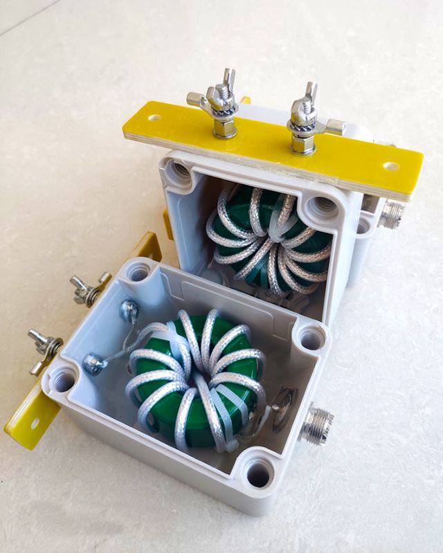

只做了5个,我自己留一个,4个都出给有缘人。电压型在多波段方面非常好用,电流型只能在一个波段的两个倍数下

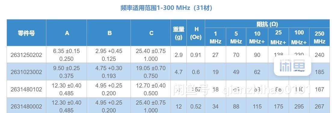

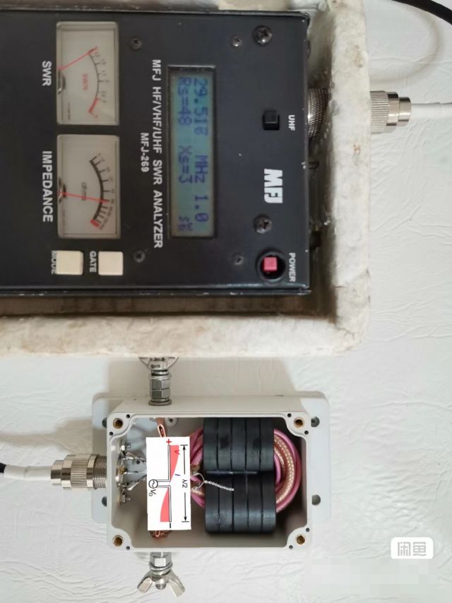

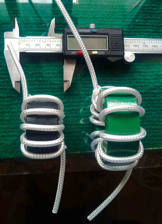

我用扼流瓷环50个,效果比电压电流的都要好很多,没有功率的限制,如果50个不行就再加
理论不行实践补,实践出真知,不迷信,不抬杠,尽量不带情绪地讨论HAM知识。欢迎来【动手做天线】群组指导。
FTdx10,TK-80,TH-V71,UV5R,EHFW,Dipole,Loop,Ocf……
微同:棕橙橙紫橙黃棕绿紫蓝红
离线钱志豪
318
只看该作者 15楼 发表于: 2023-12-26
反正外国很多HAM表示,1:1电流是王道,为什么商品都 是电压型的?成本!
微同:棕橙橙紫橙黃棕绿紫蓝红
离线bd8bzy
107
只看该作者 16楼 发表于: 2023-12-26
回 钱志豪 的帖子
钱志豪:我用扼流瓷环50个,效果比电压电流的都要好很多,没有功率的限制,如果50个不行就再加[表情] [表情] [表情]  (2023-12-23 03:27)
50个?一吨重?
上那么多做什么
共模电流一般不大,一个高磁导率如FTxxx-43的做扼流够了
离线钱志豪
318
只看该作者 17楼 发表于: 2023-12-26
回 bd8bzy 的帖子
bd8bzy:50个?一吨重?
上那么多做什么
共模电流一般不大,一个高磁导率如FTxxx-43的做扼流够了 (2023-12-26 11:45)
没那么大,用的是抗干扰磁环,正好让50-3的馈线通过,每个大约2cm长
微同:棕橙橙紫橙黃棕绿紫蓝红
离线钱志豪
318
只看该作者 18楼 发表于: 2023-12-26
用的是 fari rite 2631480002扼流磁环,可以百度一下
