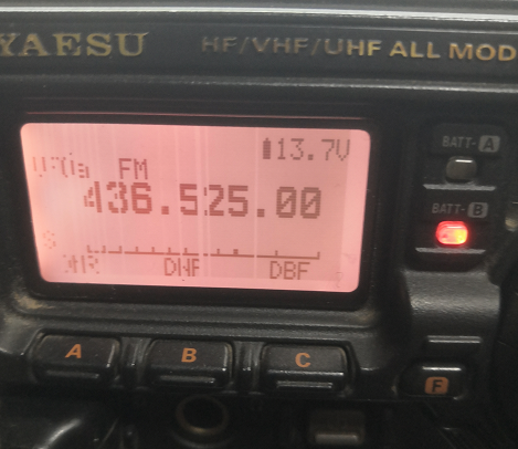

2022年2月底3月初,先后有两个HAM朋友BG5HXI和BD6ADB试验成功了FT897液晶屏的代用方案,为饱受花屏之苦的FT897拥有者带来了希望。
两位HAM老师用的方案基本相同,都是先用MCU对新液晶屏进行初始化,然后将来自FT897电台原始的液晶指令和数据用MCU转发给液晶屏。
单MCU软件方案
受到这两位老师的启发,我也收集了相关资料做了一番研究,我想到了另外一种方案:软硬结合。所谓软硬结合,即开机后先用MCU对液晶屏做软件初始化,然后将来自FT897电台原始的液晶指令和数据切换成用硬件直接送入液晶屏。这种方案在高传输速率情况下液晶屏依然可以保持较稳定的显示,对MCU的运行频率也没有严苛的要求,甚至可以用MCU内置振荡器代替外置晶振运行,只要很简单的编程,即可实现液晶屏稳定可靠地显示。
软件+硬件方案

硬件方案,液晶屏显示正常。
至此,FT-897液晶屏代用的另一种思路经实践验证可行。该屏亦可以使用原屏支架安装,用原面板上的背光,逼近原始屏的效果
新改了一块PCB同时新做了一张钢网,PCB已经到2.2版本了;更换了一个液晶屏,用原来的支架稍加改造,显示更加完美,更逼近原始屏的效果
实际安装显示效果如下:
前面提到的纯软件方案,我最初也做了一版,今天下午写了个简单的小程序,晚上试了一下也成功显示了:
软件方案,液晶屏显示正常。
