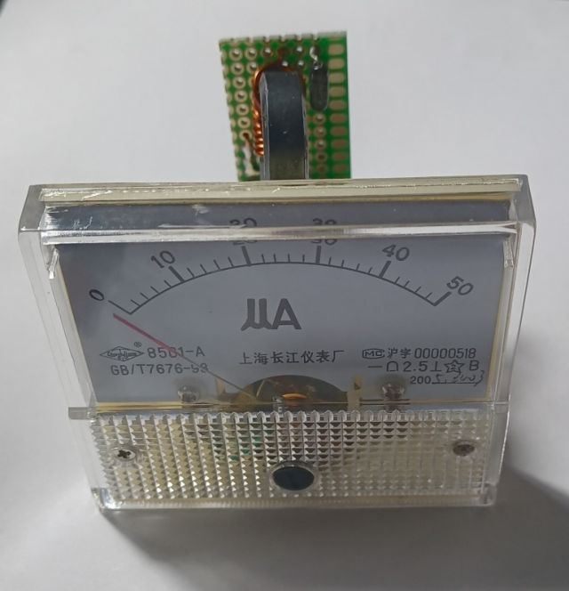

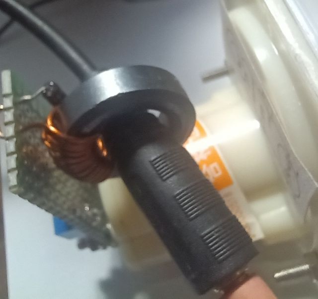

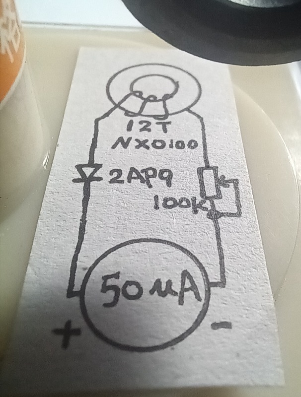

简易场强计可以考虑下,
[ 此帖被bd3af在2022-03-01 17:31重新编辑 ]
离线bd4lb
3133
只看该作者 7楼 发表于: 2022-03-01
楼上介绍的场强计,我也DIY了一个。很好用的。
除了测量电路里面的微弱高频信号,还可以监测室内的电磁辐射,非常实用的。
不过,我在1N60和天线之间,增加一个0.01微法的电容。隔离了一下。
[ 此帖被bd4lb在2022-03-01 18:02重新编辑 ]
