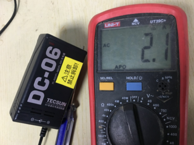

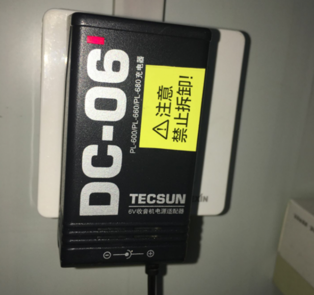

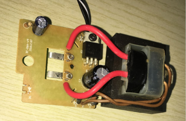

         今天空闲无事,看到桌子上的德生PL-680收音机的《DC-06收音机电源适配器》后,随产生了拆解的意念。拆开看看德生原厂标配的这个适配器做工和用料如何,给大家分享一下这个很常用的电源适配器到底有啥独特之处。
     这个电源适配器,可以给PL-600 /PL-660/  PL-680收音机做充电器,也可以做它们的外接直流稳压电源供电用。是个通用型的电源适配器。

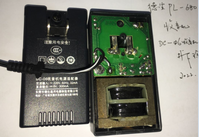

     整个适配器拆解下来只有一颗十字自攻丝,很容易拆解开来,内部电路板固定方式是利用本机的塑壳内部的一个塑料桩头热熔点固定,厂家这个做法是实在是在偷懒耍滑,省掉了一颗十字自攻丝的成本钱。有点小作坊的味道。

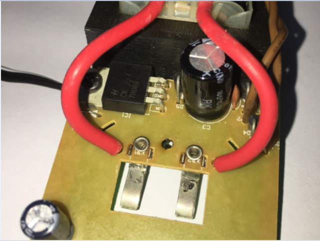

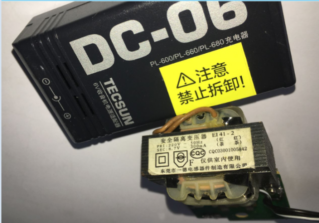

     整个适配器电路原理设计上,是一个典型的用三端稳压集成块LM7806制作的线性稳压电源,220V/AC电源首先进入一个大约10瓦特的普通的变压器,二次侧线圈感应得到11.6V/AC交流电,然后进入分立元件4*1N4001二极管组成的全桥整流电路,为了节省成本,在此处仅使用了2个普通1000PF瓷片高频滤波电容器(又省掉了2个瓷片电容器的成本)。整流后进入1000uF/16v电容器大水塘。后续紧跟着进入了LM7806三端稳压集成块进行稳压(固定螺丝上也未加任何装散热片,仅靠PCB板子上的覆铜皮上搪锡散热)。为了使输出电压高于6V/DC,便于给充电电池充电,厂家在这里有个特殊设计,在稳压块的第二脚GND上串接了一个1N4001二极管,抬高了输出电压0.67V,实测OUT第三脚输出电压为6.6V/DC。稳压后,有颗红色长方形外观的电源工作正常指示灯,串接一颗330欧姆发光二极管限流电阻,最后是一颗470uF/16V电解电容器做最后滤波。
       最让人不可理解的是:这个DC-06电源适配器的直流6V/DC输出插头是插头芯负极,插头外壳是正极。和一般常见的标准插头供电极性恰好相反。这一点大家在给PL-680收音机寻找非标厂家的电源适配器时,一定要仔细核对PL-680收音机的外接供电插头的正负+   --极性。
       这次拆解测试,实验用的市电供电电源是:238.5V/AC       优利德牌UT39C+数字万用表。一把十字螺丝刀。从DC-06电源适配器上获得的实测数据如下:
       变压器空载电流:19.2mA        动态最大电流(PL-680开机,音量开到最大正常守听)是:28.6mA
       PL-680收音机的实测参数为:
       待机电流:0.2mA
       开机静态总电流:FM模式  48mA   液晶板背光灯亮起后   61mA(液晶板背光灯净消耗电流约13mA)。
                                    AM模式  76mA
       音量开到最大总动态最大电流:FM模式   276mA        AM模式   266mA
     实测数据PL-680收音机开机和关机后的电流消耗数据和其原机自带的使用说明书上描述的电气性能参数很接近。另外,PL-680收音机把机舱内的4节电池组取出后,液晶面板上显示的时间、开关机时间、存储的信道等参数,在1个小时内是不会丢失的,也就是说,主机内部还可以继续保持数据不丢失,如果机舱内的干电池没电量了,你可以放心从容的更换新的电池。
     以上实测德生PL-680收音机和DC-06电源适配器数据,分享给使用德生收音机的HAM,做个参考,不对之处,可以互相继续跟帖探讨。以便于把德生收音机玩的更顺畅,发挥出更大作用。

德生这个DC插口,绝对是反人类的,或者说他抄板忘了修改

收音机电源做成这样已经很良心了。居然还有变压器,居然还有7806,居然还有瓷片电容。

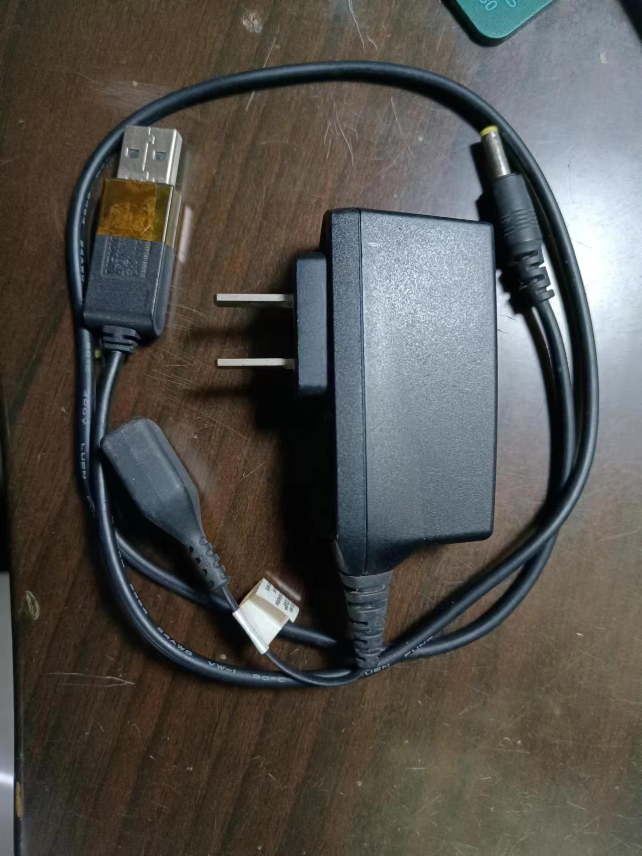

现在多配了一个充电线,型号U-600,用USB的五伏输入,输出需要的电压,
方便携带,到处都有现成的五伏,用手机的电源头也可以提供,不用带体积庞大的变压器了
新的赠品,无法上图,就不拍照了。
看体积,应是一个小的升压电路模块,集成到一起的。
(不要用手机的大电源头,比如新出来的67W头,它的电压给超出五伏,不安全,用旧的小的电源头就可以了,安全稳定,只要有240ma就可以充电了)

还有78XX属于很下成本的了,要再省一点成本连78XX都不应该用,直接半波整流出来拉倒
