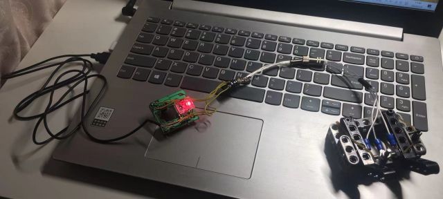

使用儿子的乐高零件做了一个双桨自动键,买了一个几块钱的USB鼠标,在电脑上用laykey练习CW拍法。
电键用了3个M4的螺钉,三个接线片接到3.5mm耳机插孔。鼠标左键和右键各引出两个线,左右键共地,另外两个点分别接到鼠标左键和右键。实物如下图:

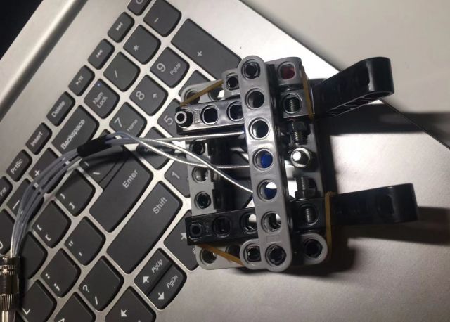

还有2根橡皮筋做回弹,拉力比较合适
