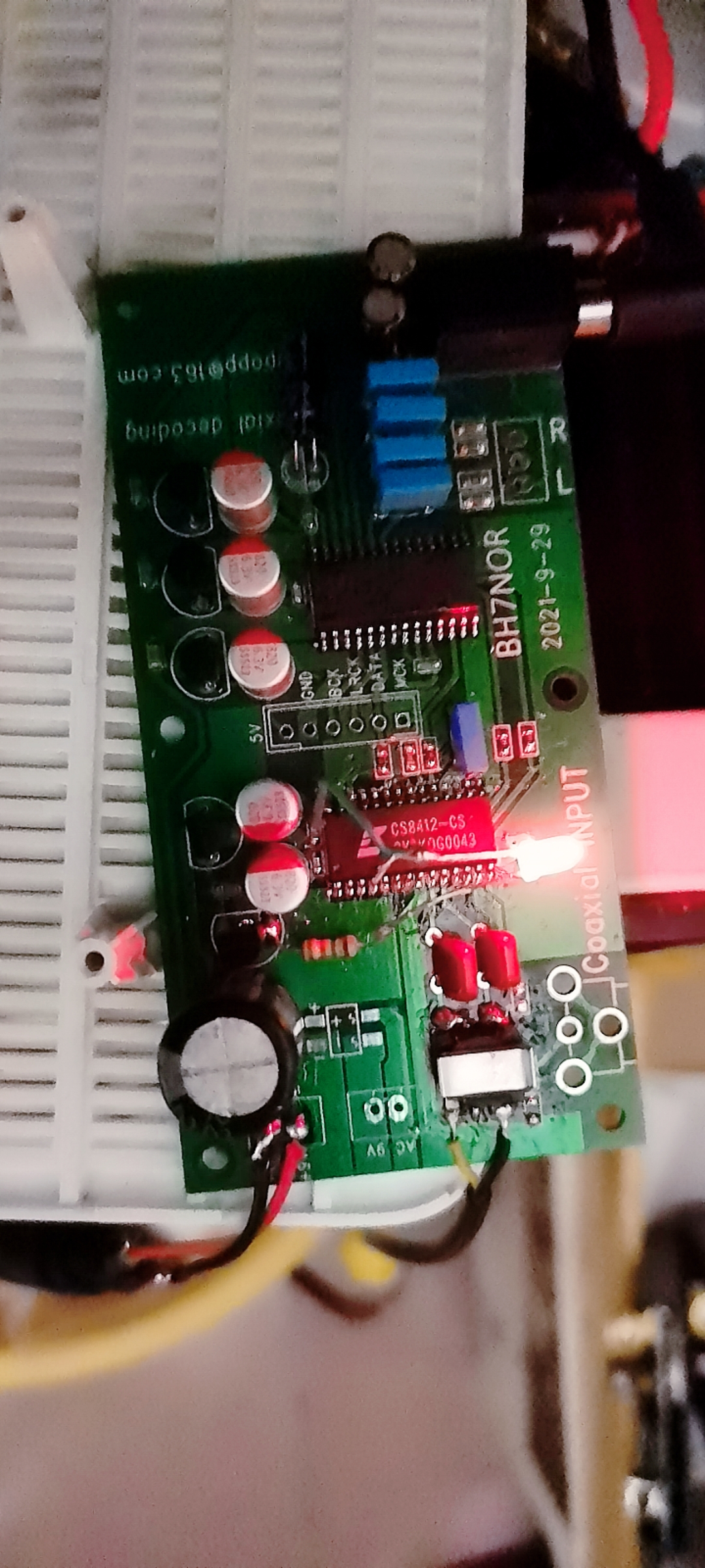

之前做的DSP收音板  SAF7751,内置DAC输出声音不够通透.用同轴输出接驳CS8461+CS4398解码,声音通透,解析力高,有着明显的数码味.相比于模拟收音机,数码味听久了就不舒服.于是抽空画了CS8412+TDA1305T同轴解码板,装机试听,没有明显的数码味了,同模拟收音头没太大的区别了,自认SAF7751输出用TDA1305T解码是解决了DSP收音机数码味的问题,完美搭配.
(指标党请饶道.关于收音机.俺看重的是声音味道)
本解码板使用了独立的5路稳压供电+5个820UF固态电容,众所周知,想DAC发挥得好,低内阻电源供电很重要.我也懒得往HIFI方面再搞什么高大上了,5路供电+固态电容低内阻,也算中规中矩了
