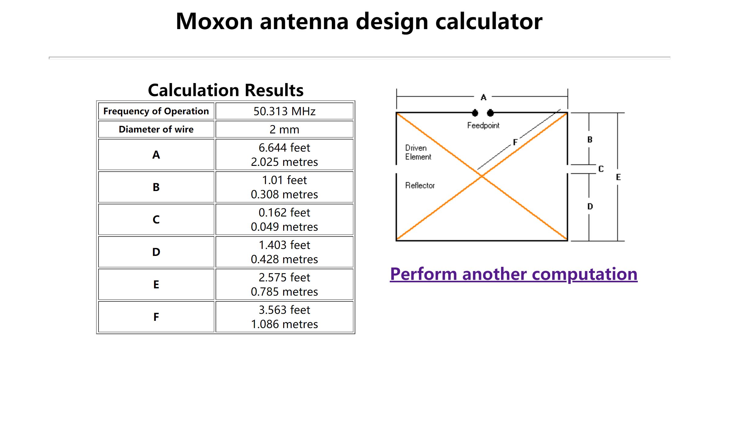

最近在国外网站上看见MOXON天线,天线尺寸不大,特性基本上是两单元八木的特点,准备自制一个50.313Mhz频点的天线玩玩,尺寸计算如下,请各位老师指点。谢谢

6米天线本身不大,没必要做MOXON,直接5单元八木陈,老叶还有KJB都是不错的。
