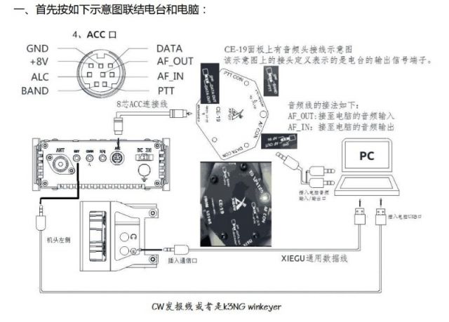

按照G90S的连线示意图,把电脑,CE-19,G90S,连接好。
设置过N1MM。
还是不能使用。
哪位先生设置成功了,请指导一下我吧…
谢谢!

G90S接N1MM 完全没问题。
先抛开CE19,就用控制线先接,解决和N1MM 同步问题再说。现在遇到啥问题?

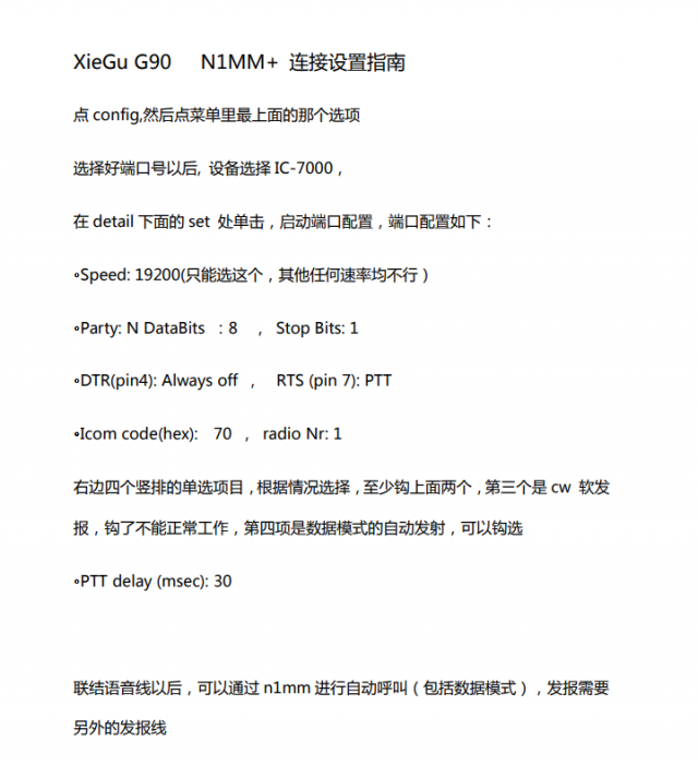

现在,用N1MM能正常控制G90S,同步实现波段转换,模式转换。
FT8模式,可以正常使用。
电脑播放录音文件,可以同步控制G90S发射SSB。
但是,
鼠标点击N1MM的F1Cq,不能自动CQ。
可能是,N1MM的设置,我没有搞好。

你在协谷的QQ群里吗?群文件里的  “XieGu G90- N1MM+ 连接设置指南-修订版”  里的设置有图。
