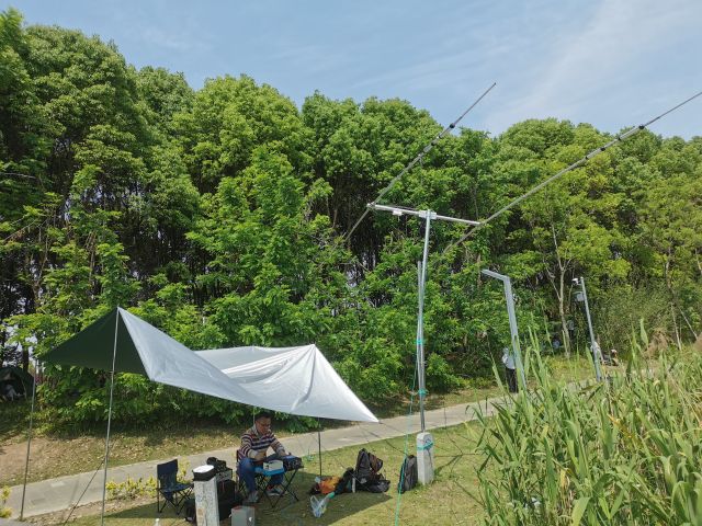

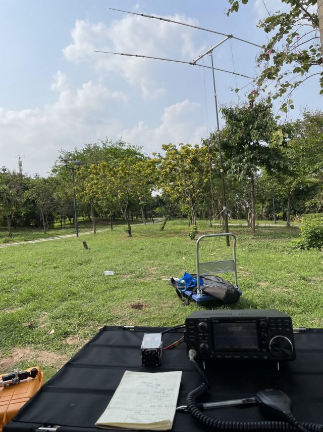

这个周末天气正好,三五知己带上自己的茶具,约好到市郊的公园去架台,晒晒太阳、喝喝茶聊聊天,顺便测试短波八木天线能不能单人架设,验证在无其他人帮助的情况下,单人架设八木天线的速度。
位置:广州白云区
电台:IC-7300
天线:八木天线

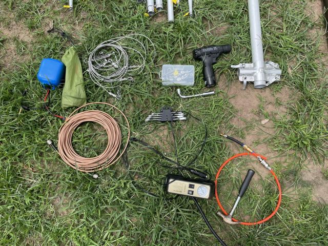

其他:6米支撑杆、10AH电池、20米馈线、钢丝绳、螺丝刀、扳手若干
单人架设,从天线送达架台地点开始,耗时20分钟。
下面正式开始计时

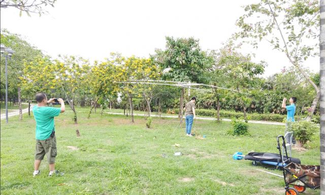

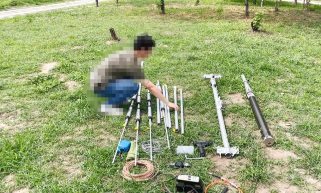

1)首先找到天线架设的大概位置,选好天线的辐射方向,
留意附近四周围有无障碍物,预计设台位置,馈线的长度是否足够。

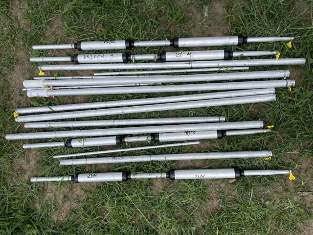

2)接着把天线拿出来,工具、线材分类摆放好。大概耗时3分钟。

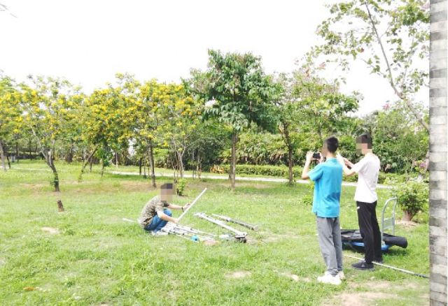

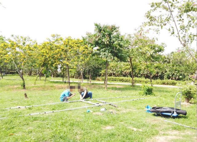

3)开始组装八木,由于都是快拆型的,手扭螺丝即可固定,长度已经标注好的,振子拉到划线的位置即可。大概耗时4分钟。旁边2个大CC证)今天扮演摄影师,不参与天线架设。

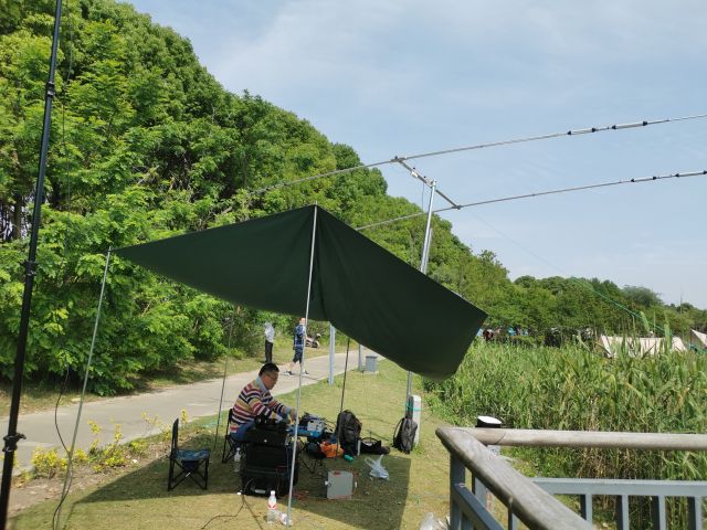

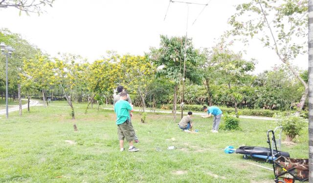

4)八木天线安装好了,就开始固定支撑杆。由于今日风比较大啊(摄像机都吹倒了),一个人立杆有点慢,下次在底座那边优化一下就好了。大概耗时5分钟。
5)把安装好的八木天线举到支撑杆那,并且接好馈线。大概耗时3分钟。
6)开始打气升起八木,调整方向,大概耗时3分钟

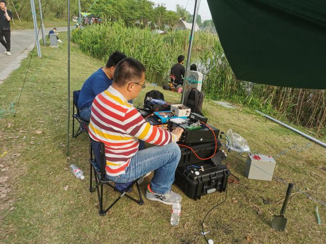

7)测试驻波没问题,拿出电台接好馈线、电源线开机通联,CQCQCQ大概耗时2分钟
8)叫了半小时左右,通了一些老朋友,就过去喝茶了。

回看这帖子,一个人架设天线两位在拍照。突然想起了某运营商某次排障,一个人在爬塔干活,两个人扯着旗子、横幅摆不同姿势,当然,还有一位在拍照的。
