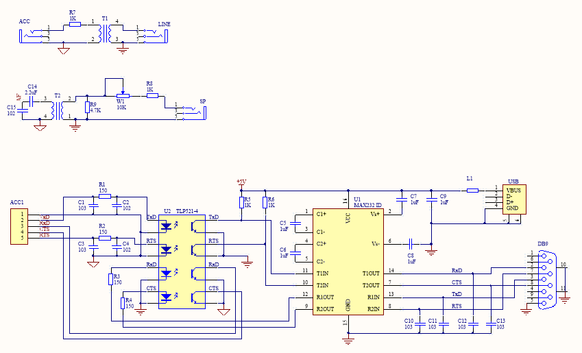

参照健伍的 IF232C 画了个数据接口,然后又根据网上的资料加上了两路音频通道。用这个图做成的接口能玩儿RTTY、SSTV、JT65、FT8之类的数据通讯么?好像缺点儿什么。
以前没接触过数据接口,照猫画虎出的图,请老师指教。谢谢。

看来是少了个跟音频有关的PPT触发信号。
看TK-80的手册,计算机通过IF232接到ACC1, 无PTT控制脚,然后用计算机控制电台,但咋个控制法没找到说明。ACC2有音频输入输出和PTT控制脚,咋个控制法依然没找到。
看网上的资料,简单的做法都是两个音频通道,一个PPT通道,计算机与电台之间用变压器或光耦隔离。

又看了看TK-80说明书,转过点弯儿。原来的思路有问题。
ACC1通过IF232接计算机,是为了让电脑能够控制电台,与数据通讯无关。
ACC2通过TNC接计算机,才是为了搞数据通讯。
目前这个电路用手控PTT应该能完成数据通讯吧。

接着折腾,搜集资料,包括RS232串口的说明。
看到一些DIY的设备,电台控制与数据通讯是两块东西。好多都用串口连接,也有用USB声卡的。USB声卡太高科技,先放一边,还是围绕着9针串口。
看资料,数据通讯也要用到串口,控制PTT和CW键。音频通道用变压器隔离,PTT和CW用光耦隔离。
要把这两个东西放在一起,得解决共用的端子如何不相互影响的问题。
不知道我理解的对不对,请老师们指正。

PTT用CAT控制
离线bg6ado
231
只看该作者 10楼 发表于: 2021-09-02
在网上看了些资料,通常RTS用于PPT控制,DTR用于CW键控。
USB转RS232要全功能或至少带RTS和DTR,还要注意是RS232C电平还是TTL电平。
