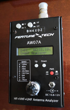

n年没用拿出来看看,加的锂电还有电,传个电子挡说明
AW07A天线分析仪.doc (92 K) 下载次数:60
