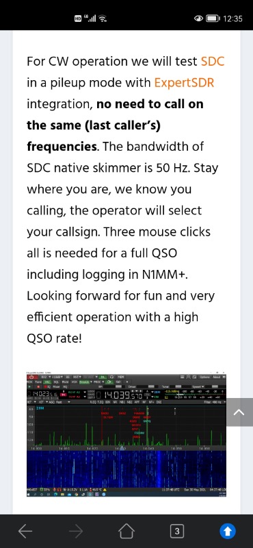

SDC是什么?
no need to call on the same(last caller's)frequencies 是什么意思?是不是不要追UP点?请求帮助,谢谢!

SDC以前二爷介绍过,好像是ExpertSDR与CWskimmer连接起来的东西
我想是不是类似于虚拟声卡
https://www.hellocq.net/forum/read.php?tid=357911

当稀有DX电台出来时,肯定会有一大堆追逐者。堆叠形成后,DX电台一般会宣布一个异频工作频率点,转为异频工作。但通常这些追逐DX的电台会分布在宣布的频率点附近,就是说每个电台的频率会略有误差。如果堆叠实在太严重,DX电台甚至会宣布一个异频工作频率范围,例如SSB为5到10khz,通过这种人群控制技巧主动要求人群分散开来。这个时候DX电台就会采取某种扫描的策略,例如从低往高扫,或者从高往低,将追逐的电台一一收入囊中。有些聪明的守侯电台不甘心只是占着一个固定的频率,苦哈哈地等候DX扫到自己,这个时候就会判断DX的扫描策略,是从高往低还是相反,据此仔细搜索DX当前正在回答某个电台的频率,迅速调整到该频率(即所谓的last caller's frequency),等DX电台一结束通联,立即在这个频率上发起呼叫。因为DX还没来得及调整频率去找下一个电台,所以这样做的成功率比较高。
以上可以看出整个追逐DX的过程,强调的是DX与追逐者之间的互动,是人与人之间的互动。
现在这些SDR,SDC是想让人直接躺平,不需要任何技巧了。

感谢感谢!那以后凡是有SDC的,就不要追Up点了。

应该不是,这个是辅助我们追得更快,以前的电台,都要去听dx台的接收频率上有哪个追求台通上了,等追求台通完迅速占用这个频率与dx台通,现在sdr方便,可以看出大概追求台的信号位置,当然前提是要能收到追求台的信号

我怀疑他们是不是象FT8的MSHV一样,会把SKIMMER解码的呼号排序,一个一个排好,所以,他让你呆在你呼叫的频率上,别乱跑,这样他们的效率更高。不然,你的呼号到处乱跑,本来排到你了,结果回答你,你又不在那个频率回答,他的程序就傻了 ,stay where you are...估计就是这么来的
一句话:以后CW追这程采取SDC策略的远征台中,你就选好一个频点,老老实实在那叫,叫个半小时一小时实在不行,再换个频点。不要象以前一样追最后的UP点
