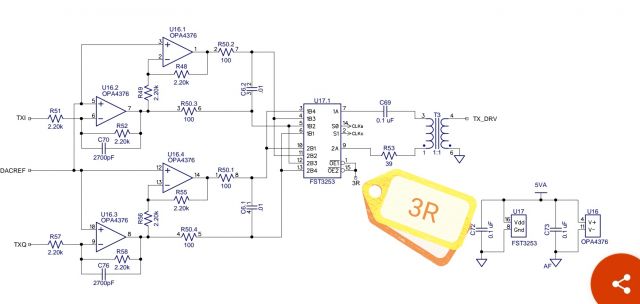

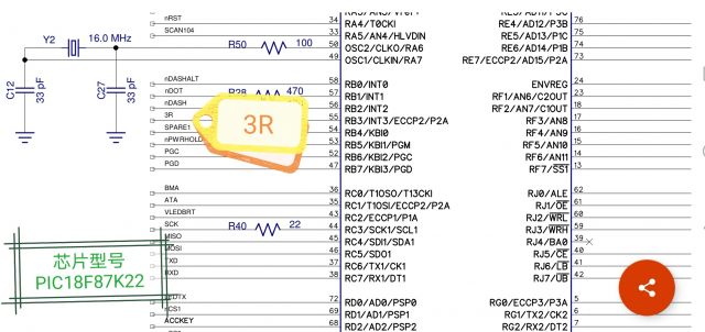

在SDR电台中,单片机PIC18F87K22中有一个信号“3R",该信号到多路复用器FST3253上,不知是什么信号?起什么作用,请懂的老师解答!

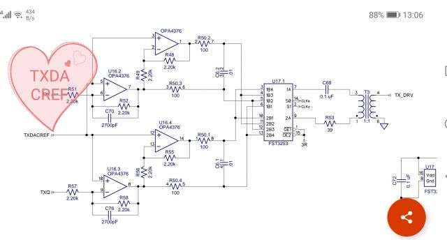

另外,从数模(音频)转换器PCM1773有一信号”TXDACREF"分别到运算放大器TLC2272A和OPA4376,不知是否是正交调幅音频调制信号,也请懂的老师指导!

已证实TXDACREF就是发射时经数模转换而来的音频调制信号,该信号用于正交法数字调制!
