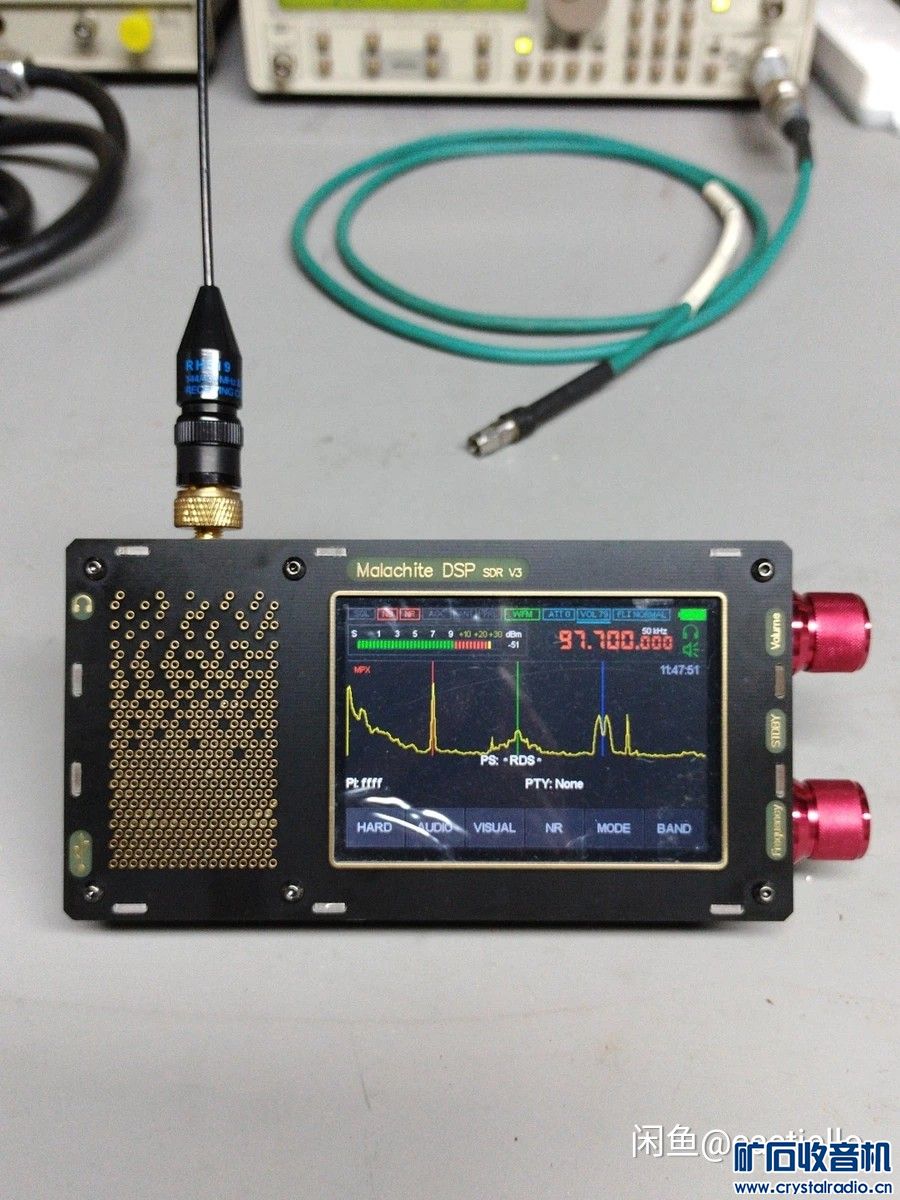

从2019年开始第一版孔雀石仿制,到现在第三版完成,前后托了好久
第三版完成度算是最高的,指标也是所有孔雀石收音机中最好的,我并没有把外壳设计的太小
集成了一个3W的全频喇叭,听感中规中矩,所有射频和数字电路进行了屏蔽处理,尽量减小数字干扰
第三版还可以选配中短波选件,是目前国产孔雀石中唯一 一个带选件的孔雀石
固件有盗版和正版区分,当然正版固件需要额外的费用
电路中所有滤波器和放大器均通过网分校准过,可以保证从低频到2GHz接收性能一致

我有过2台孔雀石,不知道版本是多少的,其中一台故障退了,留了一台。
不知道楼主的孔雀石是否解决了虚假信号的问题。具体的现象是看到频谱上周边有强信号,调节频率就消失了。
