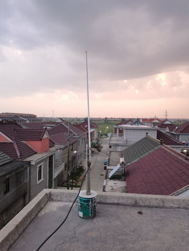

我有一车台,配的是玻璃钢天线,竖在屋顶,夏天到了雷雨多了,周围就数我的天线最高。害怕雷击,就暂把天线放倒了。。
想问问大神,玻璃钢天线放倒,对电台有什么损伤性的危害吗??

上得楼顶就不要什么都怕。换八木,或出门拔线

拔线不接地也是不安全的啊。隔壁村子,有家房子,被雷攻击毁了。。
看来要换天线了。。

架设一个更高的避雷针不就行了?

放倒使用是可以的,以前这样用过,但极化方式发生了变化,通信好的现在可能要变差。

接同轴避雷器,避雷器接地

不发射的话应该啥问题都没有。。
但是如果发射的话,可能驻波之类的会有变化,建议接个驻波表关注下数值的变化。以免损坏设备。

放倒正好打卫星
