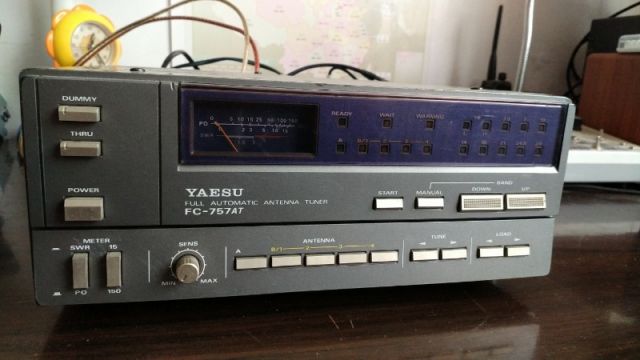

自我感觉有。用过好几种天调,自动的手动的都有,用上天调后好像朋友们没在反应过我的信号有异样。以前有一位友台说过我的频带好像有点宽的样子,自从用天调以后,再没有人反馈过这个问题。
离线bg3xx
2753
只看该作者 1楼 发表于: 2021-04-27
最近一直使用的手自一体天调。
