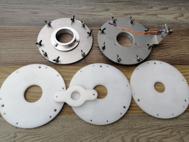

铝合金地网法兰一个,铝合金馈电法兰一个,绝缘支撑法兰4个,

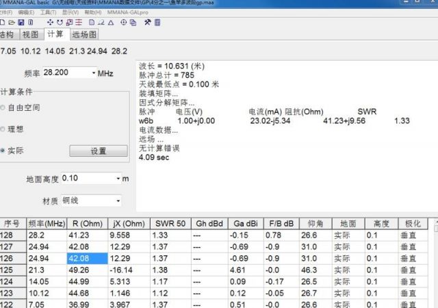

振子采用的是全尺寸4分之一波长,16根统一长度免调地网(长度约3米以上),承受功率在2kw。

铝合金地网盘一个(包含一个M座),铝合金馈源盘一个,绝缘盘4个,售价300元 ,邮费自理。

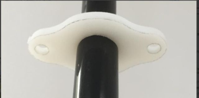

安装:
这是一种依靠鱼竿锥度起到自锁的方式,向下越来越紧,向上越来越松。
铝合金部分自带固定法兰,螺丝轻轻上紧即可
绝缘盘部分,当自锁到位后在上面用一个扎带或者抱箍卡位,不要是绝缘盘上蹿就可以。
地网、馈源、振子孔径4mm ,拉环位6.5mm
非常适合自制,野外,楼顶架设。

图片中有我模拟数据,发射角度比较理想,损耗也较少,适合远程dx比赛,近距离通信会是非常悲剧的

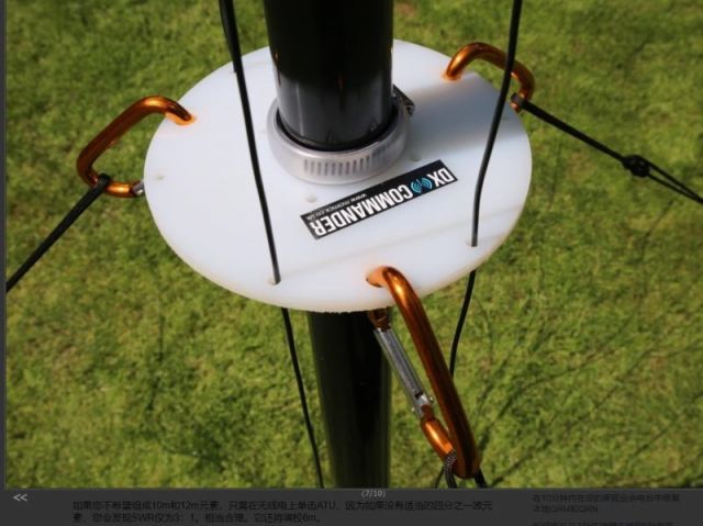

只看该作者 7楼 发表于: 2021-02-19
dx commander的,国外很火的,他的杆子定制的应该,收回长度很短。
我买过10米的杆,正打算diy中,最底下那2个盘比较难弄。

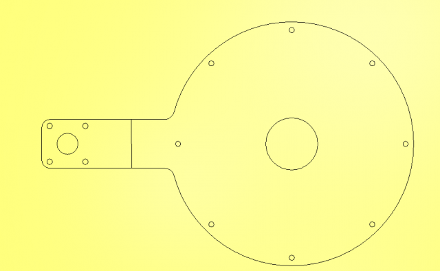

对我来说,并不难做,画好图纸,cnc切割下来就可以了,地网上的m座弯一下即可以,

只看该作者 10楼 发表于: 2021-02-19
大致画来一张图 。  这个废料挺大

BG5FCH:大致画来一张图 。[表情]  这个废料挺大 (2021-02-19 20:01)
厚一点的覆铜板,也是行的啊,这玩意便宜。、

只看该作者 14楼 发表于: 2021-02-19
为什么两层地网盘(图-4).我准备用304白钢做两个试试,正好手里有去年团的18米杆子

只看该作者 17楼 发表于: 2021-02-20
一个地网盘,一个馈电盘
