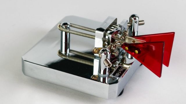

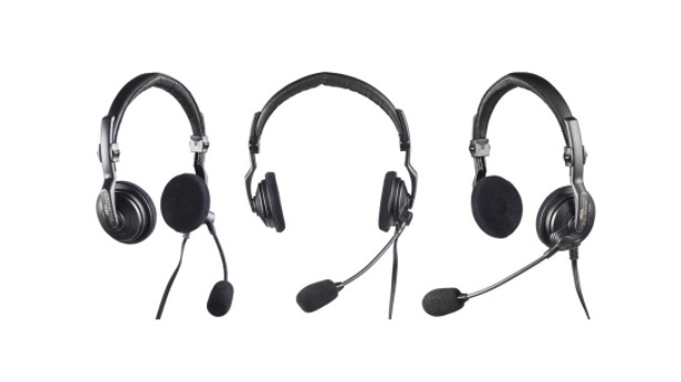

4、  为了活跃气氛,博个开门好彩头,设立“EU-DX竞赛彩票抽奖”。奖品为CW 电键(MFJ 564)和耳机(HEIL SOUNDPRO MICRO)各一。有资格参加抽奖的人为:按时提交比赛日志且通联至少100QSO。这两个奖品将由欧盟成员国和非欧盟成员国各得其一。

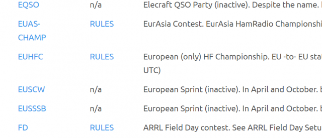

N1MM支持列表中没有。还没找到自定义模块,谁了解的说下。

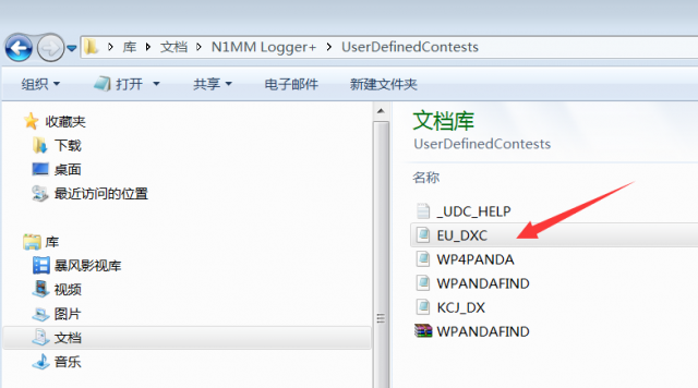

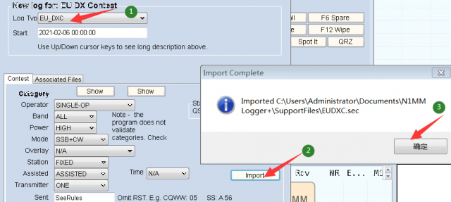

EUDXC.zip (3 K) 下载次数:7 [attachment=770220]N1MM找到了
欢迎加入 快乐无线电GLHAM 224850911QQ群
离线bg4hyk
1876
只看该作者 8楼 发表于: 2021-02-05
Files to be used should be copied/extracted to....Users\username\(My )Documents\N1MM Logger+\
Sec(tion) files to....\SupportFiles
UDC files to....\UserDefinedContests
If SECTION file is used,
When setting up - Click on the 'Import Section List' Button (at lower right, if no button, check the Section file is in the correct folder)
Don't forget to enter YOUR Sent Exchange info if different from default.

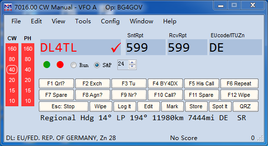

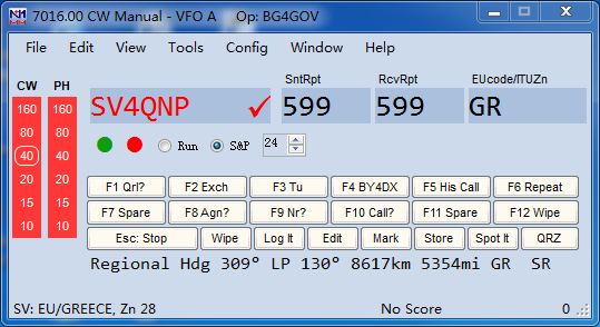

[attachment=770230]
手工制作了这个比赛的半个解码数据。
就是对方的序号 “国家名字”
由于后半程的2个数字,我不知道对方的编码方法,所以无法编。
大家将就着用吧。至少前面2个字母,可以自动识别了。
eudxc00.txt (100 K) 下载次数:7
如果有错误,请各位指正。

感谢提供资料。学习了。(那个目录下?)
