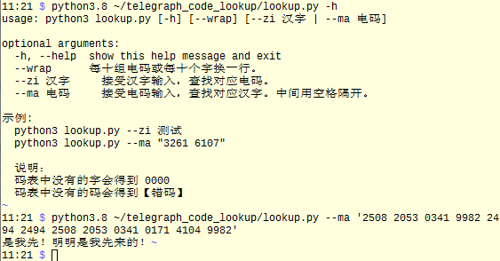

用数传也是一种非常有益的尝试。手机安装 AndFlmsg配合电台即可。
安卓数传软件的汉化版本发布,HAM必备软件
https://www.hellocq.net/forum/read.php?tid=368921

回 bg9cwj 的帖子
bg9cwj:可以在电脑上下载汉字转区位码的软件,电脑上也有在线汉字转区位码的界面。 (2021-02-06 15:12)
谢谢!电脑端软件有吗,想研究下看能不能用在电报码输入法上。
离线张景玉
961
只看该作者 16楼 发表于: 2021-02-06
回 bg9cwj 的帖子
谢谢回复!电脑端软件有吗,想研究下看看能不能用在电报 码输入法上。
离线张景玉
961
只看该作者 17楼 发表于: 2021-02-06
多个字的话,只能转换第一个汉字,太不高级了。
