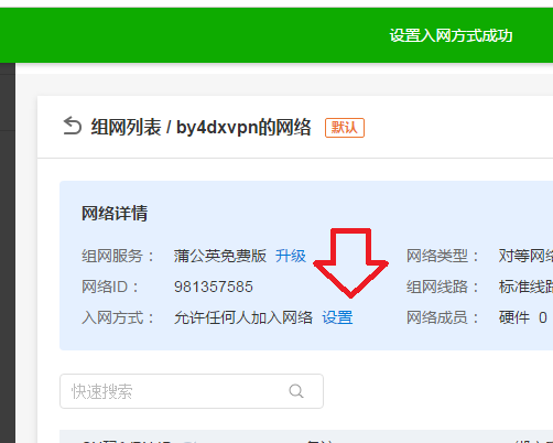

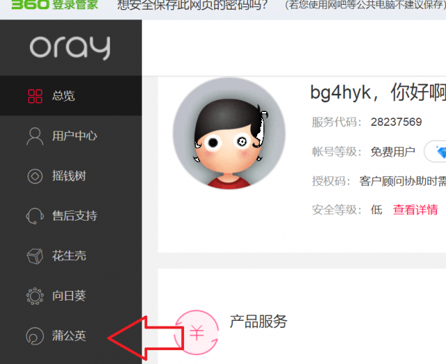

1、注册http://www.oray.com/花生壳的蒲公英VPN帐号
电脑登录控制台:
组网台,可设置条件。一般参与台,可不设置。

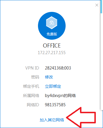

一般参与台,参加组网的。

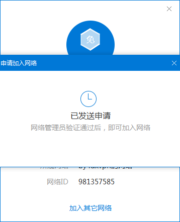

填写组网台 网络ID
等组网台审核通过后就能见到.

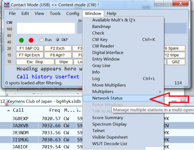

NIMM操作组网。

非常感谢您详细的讲解,我找机会去试试看

用了蒲公英的VPN(免费3个节点)+Rcforb,试了在互联网访问家里电台,用N1MM记录日志。可以用,延时还可以接受。不过,家里电脑要长时间开启,电台可以用rcforb来开关,天线随时连接,到了春天,就有点儿怕打雷了。
