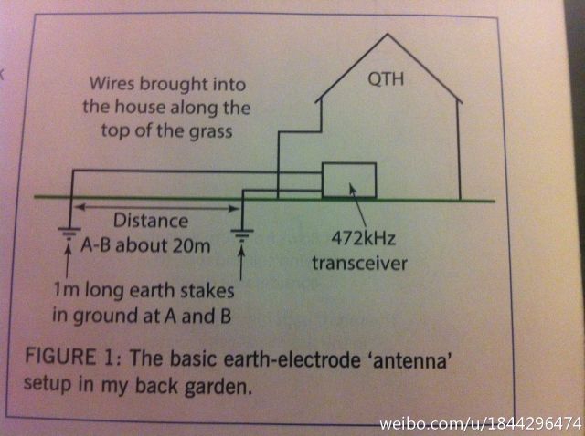

最近在杂志上看到洞穴救援队和一些业余无线电爱好者又开始关注业余无线电长波波段的 QSO 。这令我想起了 RSGB 会刊《RadCom》2013 年 2 月号上, G3XBM 的 630 米段(哪些国家有业余业务划分我没考究,但 G/ 他们确实是有的)天线,只需要在地上相隔 20 到 50 米的距离各插上一根 1 米长的金属棒,然后用导线连接到收发机即可。
2013 年的时候在微博上问过这天线中文叫啥名字,众说纷纭,有人起名曰“地电极”天线,电字不可省略,否则就成 GP 天线了。
一些洞穴救援队表示此种天线的效率比磁环要高。但是比起半波长偶极天线,其效率还是很低,因此极难到达业余执照上的 EIRP 限值。
经过一番搜索,抗美援朝时期志愿军偶然发现了此种天线,就是不知道有没有更早的研究。附图为 G3XBM 所发的示意图,纯为抛砖引玉,期待更多的研究。
有科学家推测,地中的成分的导电性使得此种天线的实际电尺寸很大,因此效率比磁环天线要高,也就是说因地而异。不知道有没有大量的试验数据可以印证这一推论

离线BH4rrg
2795
只看该作者 1楼 发表于: 2020-11-14
等汤圆研究结果

只看该作者 3楼 发表于: 2020-11-15
这方面的研究差不多是空白啊!过去都是大功率的长波才行。

只看该作者 4楼 发表于: 2020-11-16
回 bg7sof 的帖子
bg7sof:这方面的研究差不多是空白啊!过去都是大功率的长波才行。 (2020-11-15 18:12)
洞穴救援队在通信方面的需求很大。还有人发现短波业余段也可以做对地通信的,甚至架设了业余无线电特设台,通了半个大洲。但是业余无线电的长波通信确实较少爱好者参与。主要是功放和天调太痛苦了。

只看该作者 9楼 发表于: 2020-11-18
胡言乱语,实际上几百米深都很费劲啊,实际上多买点U段的自组网数字对讲机也能解决,不用设置很长的地线,这种长波通信天线不短!而且无法移动通信。

回 电离层 的帖子
电离层:有介绍说洞穴里800兆比400兆好用,频率的选择可以搞AB对比试验,,, (2020-11-18 15:03)
我看的文章里说洞穴里微波也有好的时候,视材料,有的洞穴跟波导管似的

只看该作者 13楼 发表于: 2020-11-27
脸书上有一堆人讨论所谓地球探针天线的。不过都是在ELF-VLF频段的接收

回 BA4EO 的帖子
BA4EO:脸书上有一堆人讨论所谓地球探针天线的。不过都是在ELF-VLF频段的接收 (2020-11-27 14:51)
脸书站方非常烦人,我都删号十来年了。ELF-VLF 的接收往地里插金属棒不知道什么效果,我被人安利了 youloop 天线之后都迷信上了
倒是有一位朋友最近在自己从零开始拿别人做好的芯片方案自己设计 SDR,然后发现,在 ADC 前面加超外差电路会导致长波信号离本振太近! 不明白为啥他不愿意做成直采

回 m6sig 的帖子
m6sig:脸书站方非常烦人,我都删号十来年了。ELF-VLF 的接收往地里插金属棒不知道什么效果,我被人安利了 youloop 天线之后都迷信上了
倒是有一位朋友最近在自己从零开始拿别人做好的芯片方案自己 .. (2020-11-27 14:56)
我是没用过地球探针天线,不过看老外貌似很热衷的,还有的说效果不错,干扰小

Re:“地电极”天线
根据原文应是:相隔 20 米各打一根金属棒做地桩,深度1米。

回 BG4CTL 的帖子
BG4CTL:根据原文应是:相隔 20 米各打一根金属棒做地桩,深度1米。 (2020-11-27 22:05)
文章里说的是 20 到 50 米,金属棒的长度一米
