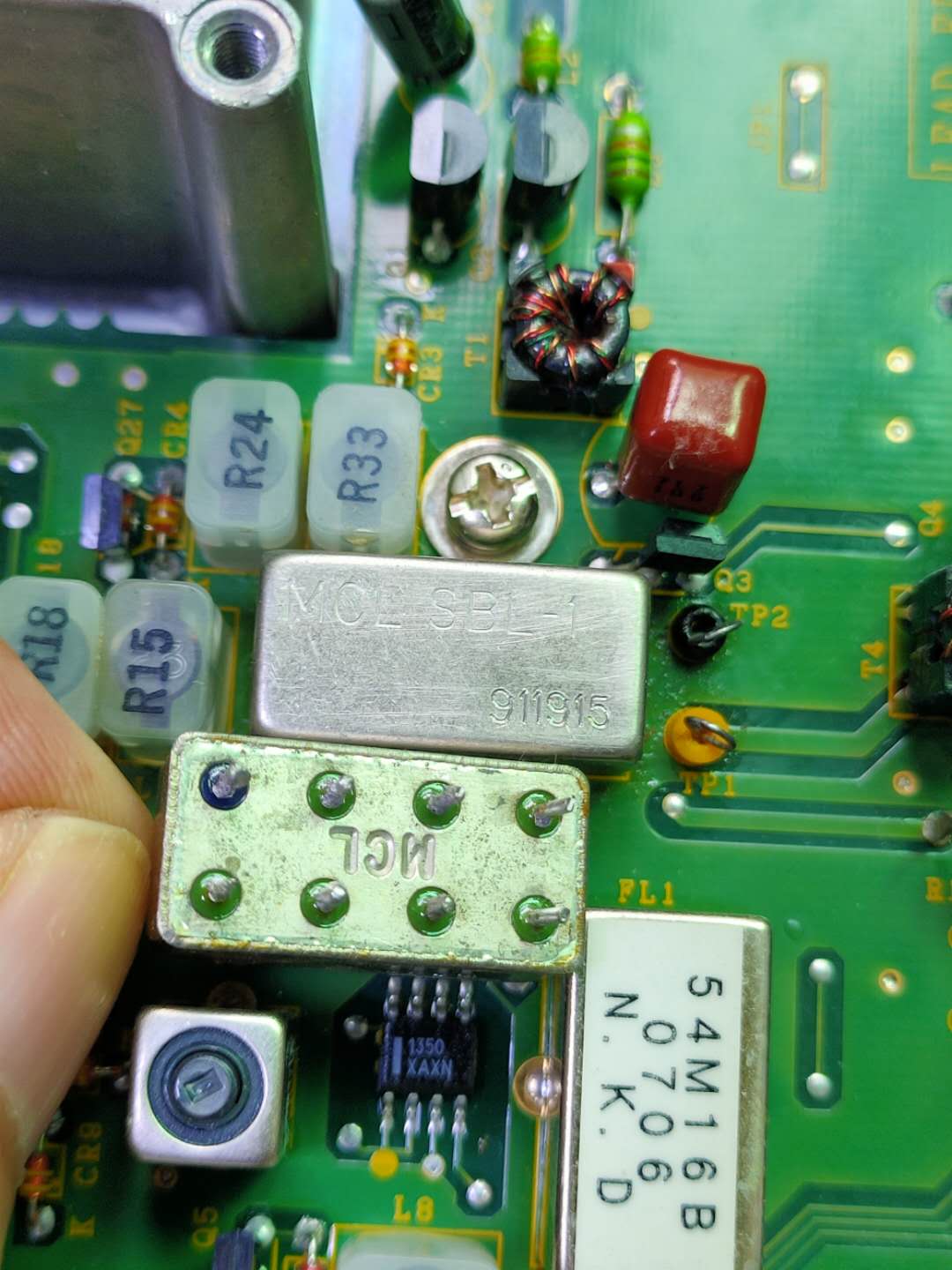

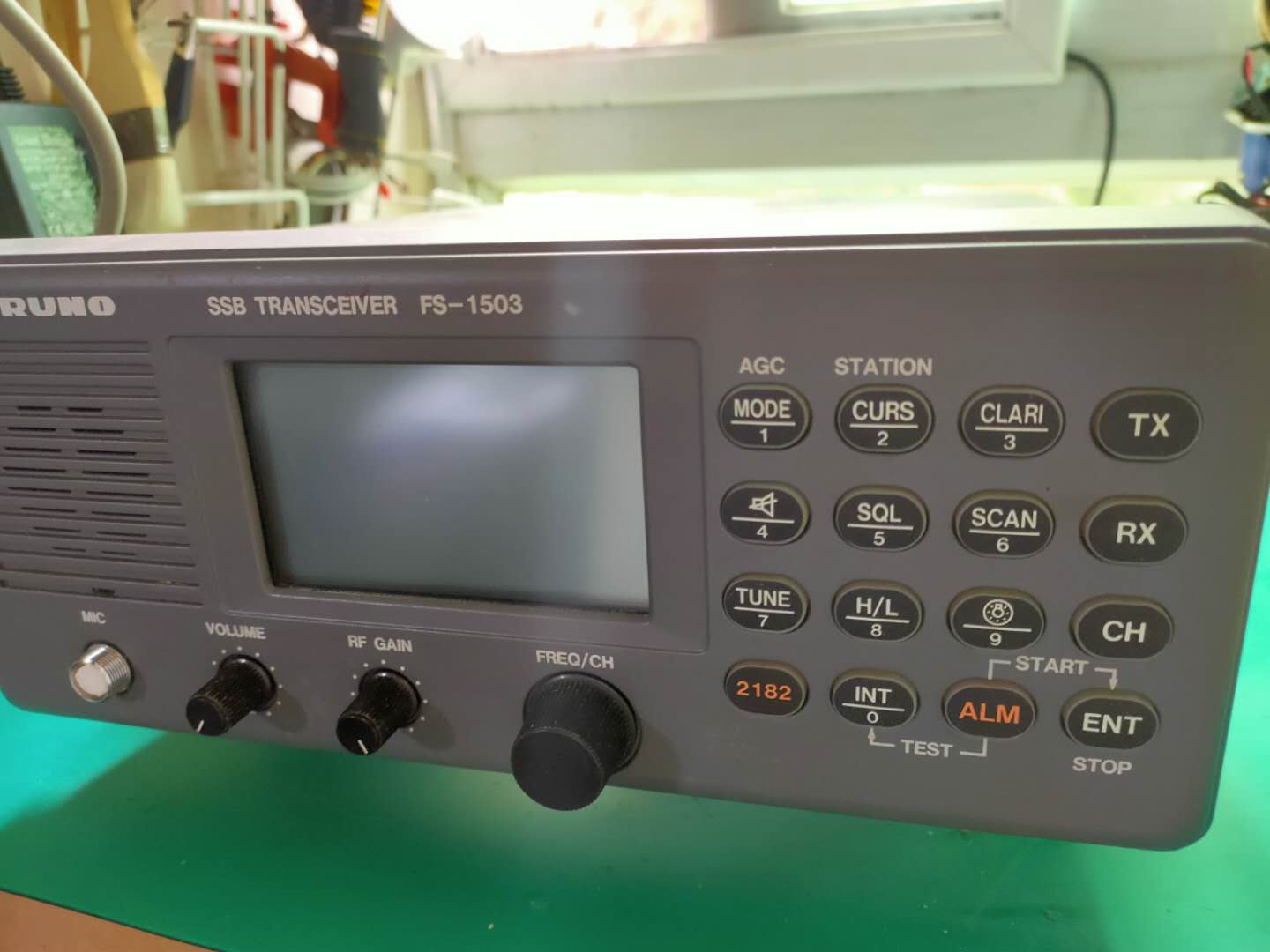

贪图成色非常新,淘回了一台 古野furuno 1503 ,没想到回家一试,无接收无发射。卖家很爽快的减了200元,我当配件机买下来,慢慢维修。

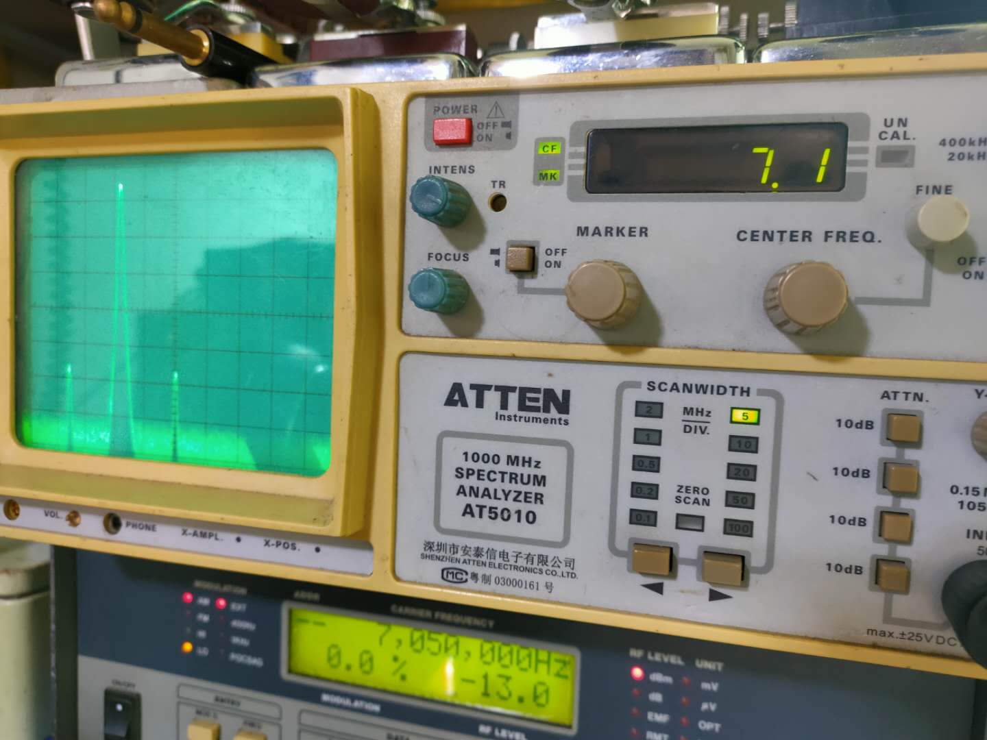

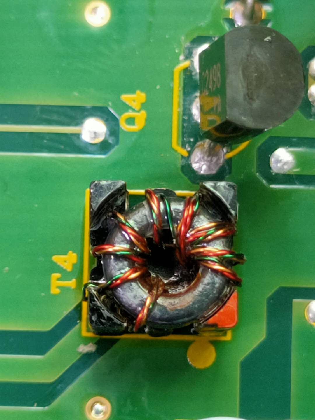

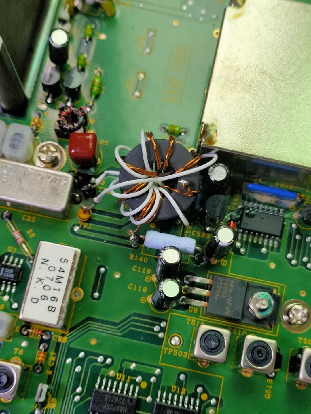

用示波器检查各测试点的信号,发现第一本振没有信号输入到混频器。测得本振放大管集电极有输出,但输出变压器无信号输入到混频器。观察变压器外观无损坏,但还是用大磁环绕了一个代用的试机,次级有了输出。于是再仔细检查发现次级线圈内部断线,用漆包线小心接回。
焊回主板,示波器检查有信号从本振放大输出变压器次级输出到混频器了!
但是……开机灵敏度非常低,相当于无法接收,也无发射!
维修还得继续。休息了好几个月,闲暇了几下分析开工。

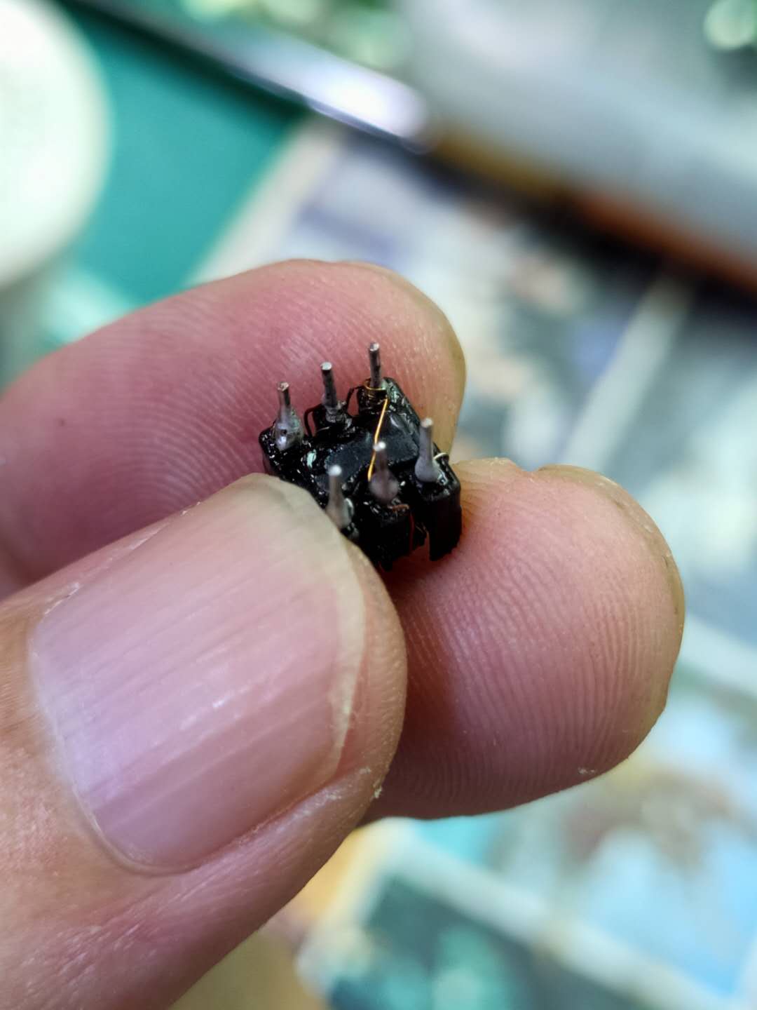

继续用频谱检查混频器,发现混频信号输出非常微弱。因为是二极管环形混频组件,最先怀疑是维修过的变压器指标不合格,造成本振信号过弱,导致混频无输出。

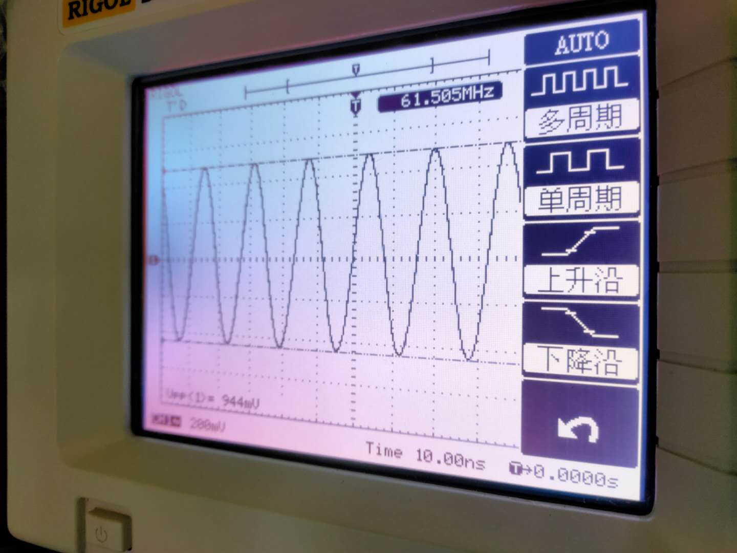

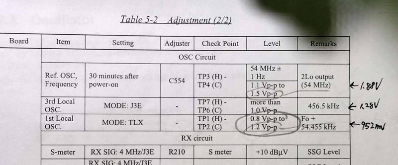

于是下载了手册,用示波器测的本振信号954MV在正常范围内。RF信号输入混频器约200多MV,正常。于是怀疑混频器组件故障。上淘宝找到拆机件12元买回了一只。
拆下原机件,对比电阻测量,发现3、4、5、6脚间电阻才几欧姆,而购买回来的有几十欧姆,信心大增!赶紧换上通电,没来及接上天线,着急就用螺丝刀碰了一下天线M座,有噪音了,有戏了。
赶紧接上天线,顺利收到信号,成功修复了。
