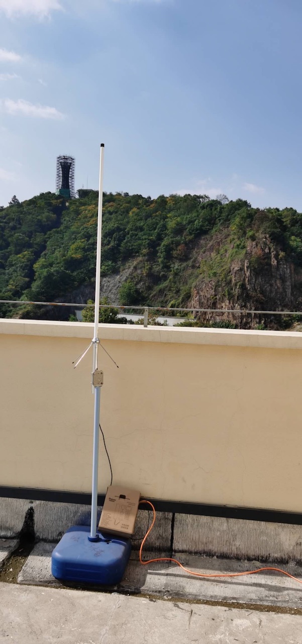

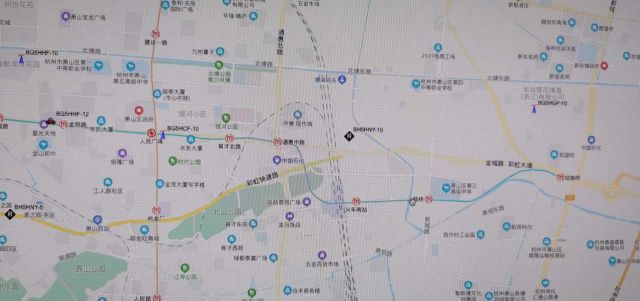

架设了一个树莓派aprs网关 [复制链接]

天线感觉有点羞涩  大胆的升上去啊
