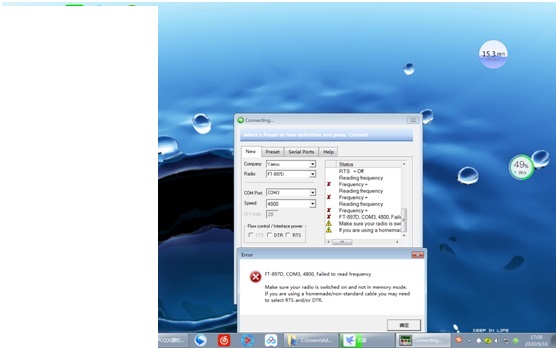

用的 RADIO LINK PRO 以前轻松连接电脑,这两年没有用,今天翻出来,还是原来的线,如何设置都连不上电脑,DATA数据线也换了一条备用线,电台已经复位,速率设置为4800,电脑电台相同设置,就是连不上。 用Ham Radio Deluxe 连接时候,如果勾选 RTS 和DTR 选项时候,电台发射指示灯亮,并有发射动作,越持续10秒,但是就是连不上。请高手赐教。

电脑系统没有问题的话,估计是接触问题。我上次声卡接触不好搞了大半年。祝你好运!!

换电脑再试试

换个897试试

沒用過 RADIO LINK PRO, 如果它有使用 CAT 端口的 13.8V 輸出, 可能是保險絲 F1001 3.15A 燒掉.

换了台笔记本,xp系统还是不行

抄收了,是使用的cat端的13.8v输出,感谢提供思路,明天我看看

同城有一位897用户,我再折腾一下,连不上就把盒子给他,让他试试
