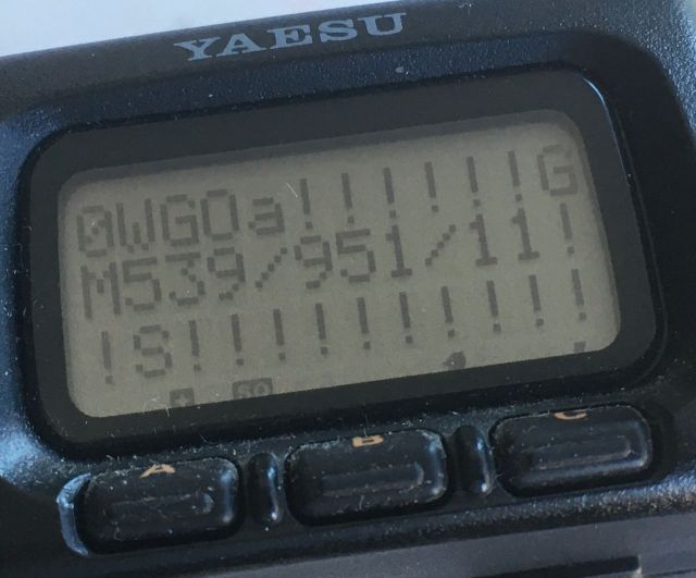

操控、收发、输出都正常,显示乱码。2012年左右的机器,南方潮湿地区长时间闲置。
1、外接电源时显示如图1,实际内容是VFO A,USB,14.000.00。
2、使用内置电池时开机瞬间显示图1,但马上转到图2。
请教:
1、故障原因、位置?
2、817如何使用电脑控制?如短时不能修复,考虑用电脑控制、置频。
3、817是否可以刷固件?上述故障有无可能是固件引起?
发现了部分规律:
1、0-9数字:偶数(0、2、4、6、8)显示正常,奇数(1、3、5、7、9)显示为前一位偶数,如1显示0,9显示8。图1中14M就显示为04M。
2、英文字母:B、D……X、Z(间隔一个字母)显示正常,其余的显示为相邻的前一个字母,如A显示为@,C显示为B……W显示为V,Y显示为X。图1右上角TRB实际是USB。
3、内置电池与外接电源的不同显示,与电压无关,外电源即使降至9V,显示也还是图1。但在操作中发现,外接电源时在某些情况下(规律尚未发现)也会显示图2的界面,而且其中部分字符也会随着操作变化。
乱码规律与BG4RUA分析的一致,可惜我对这块一窍不通,请继续指点。

只看该作者 1楼 发表于: 2020-08-02
看看是否是老马家独门绝技电容漏电
离线bg2rah
6930
只看该作者 2楼 发表于: 2020-08-02
其实长期闲置的电子产品都会出现电解电容漏电漏液失效的问题。以前有些倒腾洋垃圾的对于到手电子产品有故障的,第一样事就是换掉故障相关单元的全部电解电容。

除了电路故障,会不会只是单纯的潮了,拿吹风机吹吹试试。

仅看第二个图,显示的内容大部分是ascii的单数,所以是不是传输数据的最后一个位的线或者引脚有问题?插电和用电池显示的不一样应该也是个重要的信号,水平有限,解释不了这个现象

可以复位一下看看情况。

根据显示规律,可以肯定是二进制码的最后一位数固定为0所致。
