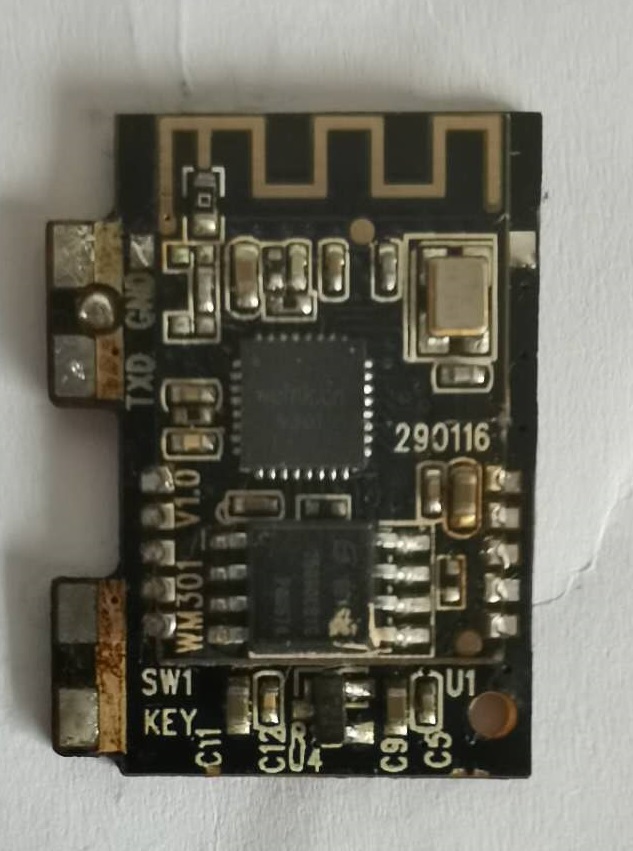

打开后发现:在主线路板上直插了一块小电路板,在这块小电路板上又加焊了一个Wifi模块,用其控制继电器通断,从而达到用手机实现远程控制,如图2图2
Wifi模块焊下来后发现芯片标识已经被打磨过了看不清具体型号,直觉告诉我这应该是常用的ESP8266芯片。通过与手上其它ESP8266模块对比发现:这个被打磨过的芯片就是ESP8266芯片!至此看到了解决问题的希望。

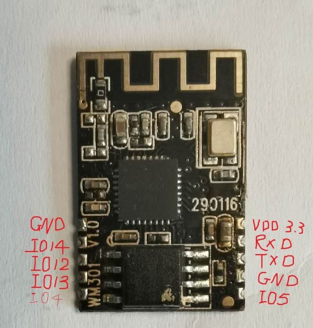

想让它重新具备遥控功能必须重新烧写芯片,要想烧写芯片必须确认管脚。用到的管脚有3V3 GND IO0 IO2 RST EN TXD RXD8个。通过查看电路发现EN脚被电路置高,在此不表,剩下确定这七个管脚就行。经过一翻确认,3V3 GND TXD RXD各管脚分布如图3
图3

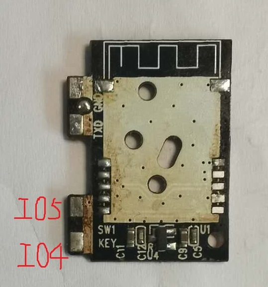

这时还有三个管脚没办法确定,最后将Wifi与小电路板剥离开来,如图4所示:
图4

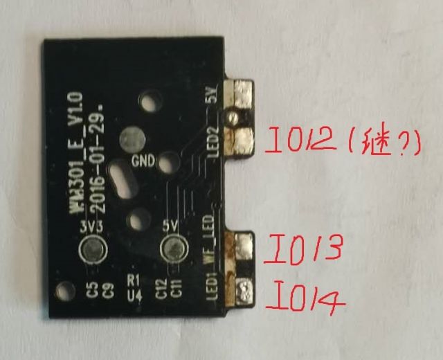

用万用表与芯片手册最终确定的模块背后焊点的对应关系。如图5所示是在小电路板上过孔的位置:
图5
同时初步确认小电路板焊脚对应的功能,如图6,图7

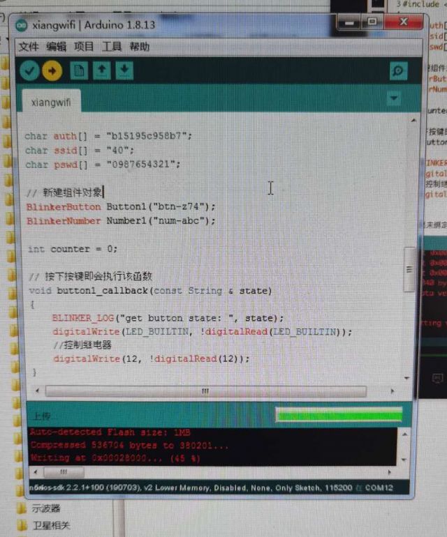

使用Arduino编写程序,如图10
图10
编译后通过烧写器写入到ESP8266芯片中。

一切就绪后,就是令人期待的时刻。。。。。。唉,咋点手机的开关继电器就是没有动静!无奈拆开重整。在程序中将控制断电器的IO口从12口改为5口,写进芯片后,美妙的咔咔声音重新响了起来。至此吃灰许久的Wifi遥控物联网插座得以复活!
