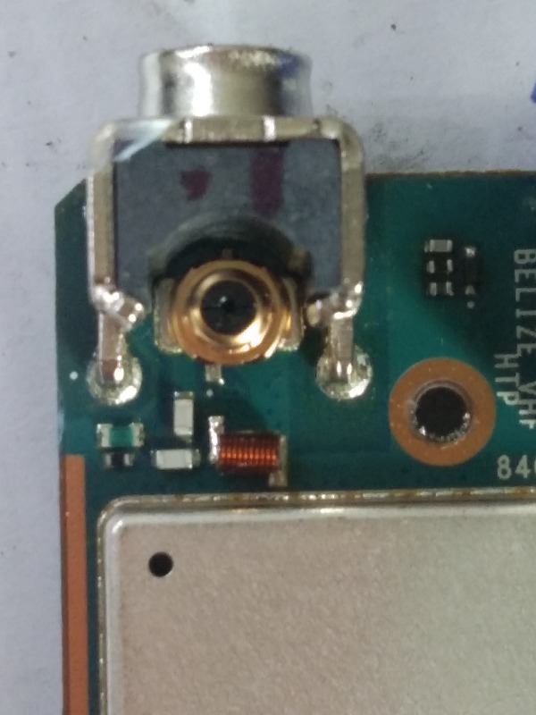

一个批次发现4-5台机子都这毛病。无功率输出的维修手法简单,自己可以想想搞哪一步,以下是办法直接说哪个件有问题,通病导一下就好了,不耽误事。发射电流有0.6A的样子,天线接头一个谐滤输出电容断开,好了!板子背面有个绿色小件焊除故障解除。

楼主能用红框圈一下具体哪个吗?

补充原文:最后图片圈⭕那个问题,找不到电路图不知道什么东东。
