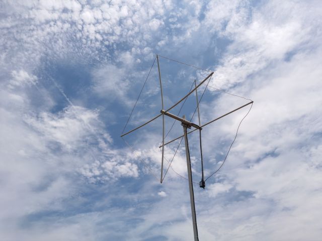

周六一大早乘凉快就起来忙,用简易材料DIY六米两单元 qubical quad 天线,1/4波长75欧同轴电缆阻抗匹配, 午饭前完工,测试结果完美,暂时人肉转向器。实际通联效果有待后续检验。欢迎大家向我开炮。

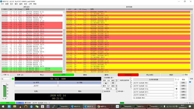

这副quad天线方向性不错,现在对准欧洲方向,JA台的信号居然一个也听不到了,只剩大把的欧洲台,给我的信号报告都还不错

早晨7点半左右六米对日本方向就有传播了,这会儿日本台的信号爆表,我十瓦功率,jk2ttp 给我的信号报告+10db,我给对方的是 +24db, 难以置信。

很简单, 反射器和驱动单元间距30英寸,约76cm,  反射器和驱动单元都是用2.5平方多股电线,反射器周长(米)计算方法:300 / 频率(Mhz)*0.95*1.05,驱动单元300 / 频率 *0.95, 公式里的0.95是绝缘导线的缩短系数,这点非常重要。主梁材料用50mmPVC水管, 单元支撑杆用20mmPVC电线管,材料费不超过100元。2单元 quad 的阻抗大约100欧,所以用一段四分之一波长的75欧同轴电缆实现阻抗匹配,这段75欧同轴再绕成几圈构成1:1的电流型balun.  制作中发现测试修剪驱动部分的长度到指定的频率可以在地面进行,修剪好天线升起来谐振频率基本不变。可以参考这个网址: https://www.qsl.net/g4aon/quad/

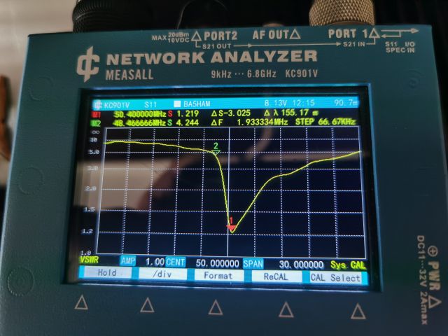

必须根据所用75欧姆馈线的缩短系数来截取1/4波长的长度。我用的是特氟龙的75欧馈线,厂家资料说缩短系数0.7,就大概截了一段110cm的,然后75欧馈线一端接一个100欧姆无感电阻,另一端接VNA扫描 swr 或 return loss曲线,在对应于1/4波长的频率附近 swr 最低,据此修剪75欧馈线直到到需要的频点, 有仪器的话还是很方便的。发现1/4波长75欧姆同轴电缆代替1:2传输线变压器实现100欧姆变换到50欧的阻抗匹配方法尽管是单频点的,但实际在频点附近的  swr 曲线还是比较平坦的,可用带宽比较大。如果手头75欧馈线的缩短系数不确定可以先剪得略长些,根据上面的测试方法慢慢修剪。

老大,我和你采用的匹配方法是一样的,按照天线手册里说的,在馈电点先接入一段任意长度的50欧馈线,然后再接入75欧匹配线,好像效果更好。
由于我是买的君用接力机伞形天线来改装,单元间隔固定死了,无法调整,只好仿真了一下,选择了相对理想的方案,增益和前后比还不错。
你的单元间隔76CM好像大了些,还能够进行优化,我在仿真过程中发现,间隔到30CM多,参数更理想。另外,天线手册中有这种天线的计算公式。

按照1/4波长75馈线实现50欧到100欧阻抗转换的原理来说,75欧馈线一端应该直接接100欧左右阻抗的天线,另一端接50欧馈线才对。先接任意长50欧馈线再接天线好像从道理上说不通。反射器和驱动单元间距30cm只相当于0.05波长会不会太近了,有空还是请您试试看实际效果如何了。

采用馈线匹配是很常见的做法,在短波中也有用,比如4sq里的75欧姆馈线,原理是这样的,以4SQ为例,我们需要馈电端的阻抗为100欧姆,注意这里不是50欧姆,后面会把两条100欧姆的天线再并联起来,成为50欧姆,四分之一波长匹配线的特性阻抗=负载阻抗(天线阻抗)和馈电阻抗的平均值,也就是(36+100)/2=68欧姆,可以用75欧姆馈线去近似。而对于负载阻抗是100欧姆QUAD来说,要把它和50欧姆的发射机匹配,需要的馈线特性阻抗是(100+50)/2,正好是75欧姆。
