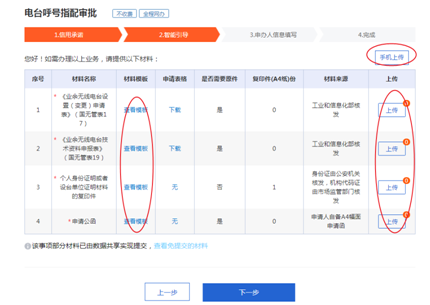

通过电脑登录湖北政务网后(手机app暂时不支持这项业务),在首页输入 电台呼号指配审批。
之前我选择办理业务是“无线电台(站)的设置、使用审批(新申请)”,结果1个星期后申请被打回来了,让我选择“电台呼号指配审批”,希望能节省大家的时间。
进入后,就可以看到案例,要提供4项资料(1《业余无线电台设置(变更)申请表》(国无管表17  2、《业余无线电台技术资料申报表》(国无管表193、个人身份证明或者设台单位证明材料的复印件 4、申请公函),资料都有样表和空表,直接填写即可。
个人填写经验提示:表12,按照样式填写,没有什么可说的,表3的个人身份证明,除了身份证,建议传上操作证,有呼号,有等级,方便审核,表4是个申请公函,很多人问这个怎么填,......依葫芦画瓢,以个人名字写个公函,格式照搬,打好字电子版。
三、提交表格和证件
以上材料按照要求上传即可。这个时候手机的作用就用上了,界面有个 手机上传的按钮,可以直接通过拍证件照上传了。其他的表12和表4直接电子版上传即可。当然尽量多检查一下,不要漏掉关键信息,以免打回重来。
