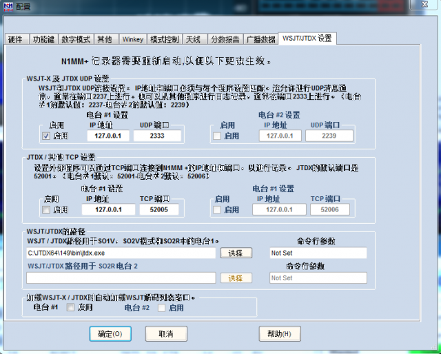

5.5节通联活动马上就要开始了,此次活动有数据模式。N1mm是一个非常好用的比赛通联日志记录软件,SSB和CW非常好用,但如何自动记录JTDX或WSJT数据模式日志,真的还未尝试过,因为数据通联基本是动动鼠标即可。最近学习了一下,将JTDX或WSJT通联纪录自动关联或导入到N1mm。如下方法,没有试过,不知是否可行,欢迎指点。
感谢13楼提供的链接,里面有比较详细的设置。现在对原帖进行了修改,重新制作的图片。
1,N1mm软件设置,勾选两个功能。
2,JTDX或WSJT软件设置,也是勾选功能即可。

NIMM+设置如下:
JTDX设置如下:
WSJT-X设置如下:
这样就搞定了,我就是这样搞的,希望对大家有帮助!

这样只能解决日志联动,电台控制并不能联动,比如从N1mm中打开jtdx后只能让n1mm放弃端口控制权,否则jtdx无法工作

n1mmwsjt-x的电台设置中,不选具体电台型号,选DX Lab Suite Commander,启动wsjt-x时,在n1mm窗口中输入FT8回车,会启动一个新的wsjt-x实例,好象不会覆盖原wsjt-x设置,要新设置wsjt-x参数,电台型号选DX Lab Suite Commander。具体可以参考:https://n1mmwp.hamdocs.com/manual-windows/wsjt-x-decode-list-window/

谢谢!已经设置成功,现在相互不冲突了。
